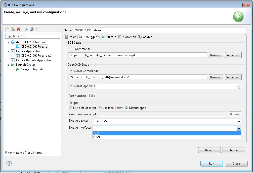

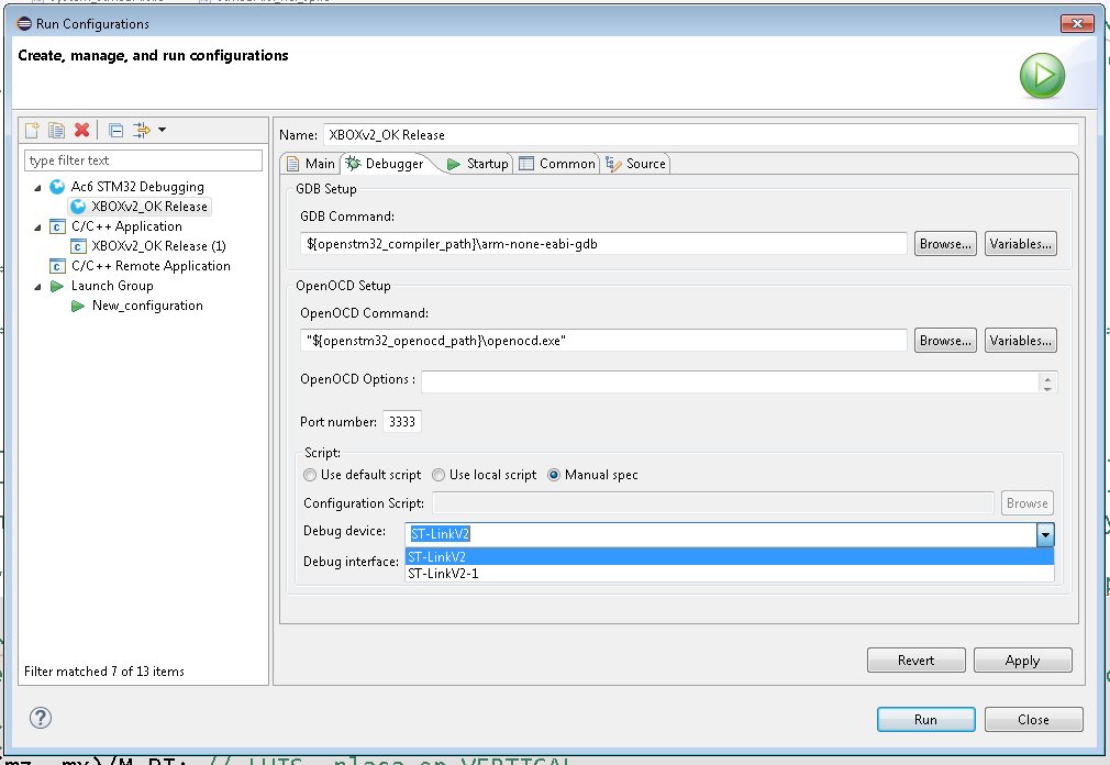

A mi en el desplegable para elegir el programador/debugger solo me sale el ST-LinkV2 y V2-1, y como interface SWD o JTAG.

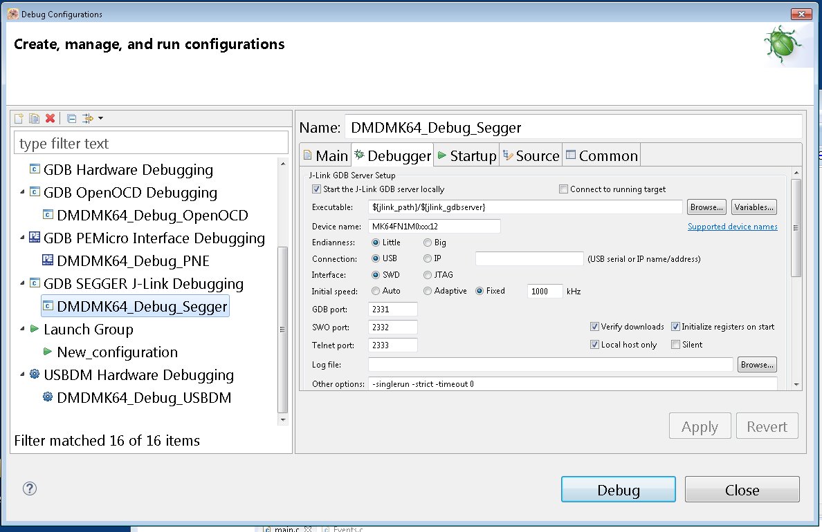

En el Kinetis Design Studio, que es también Eclipse con un plugin, si que me aparece el Jlink de SEGGER, también el U-Multilink the PE Micro y el USBDM (este se lo compré a los chinos). Los tengo los tres, más un clon del Jlink (además del EDU original)
