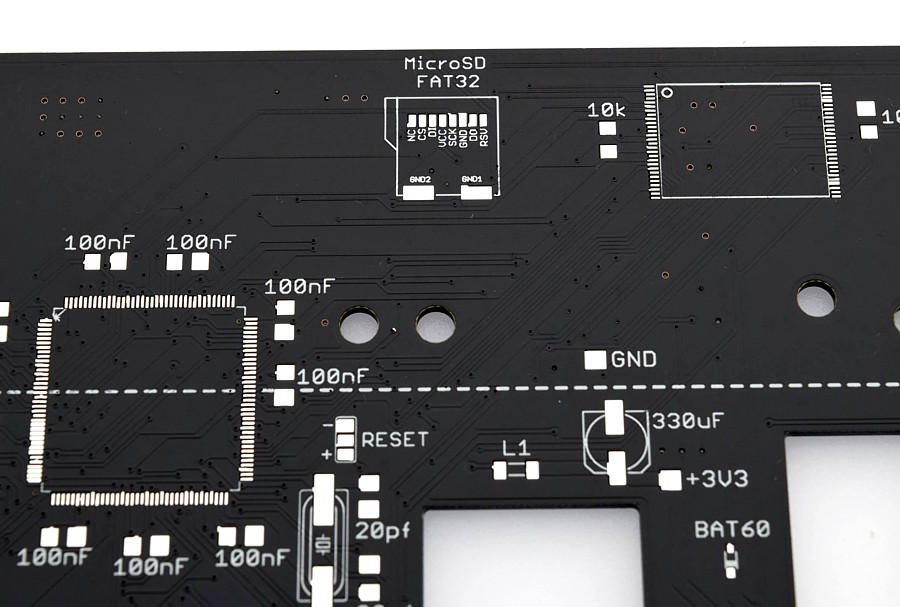

¿ Y en las flash paralelo hay que tener alguna consideración con estos temas ?, tengo un diseño con una flash JS28F512M29EWHA TSOP56, conectada a un Kinetis MK66 (que seguramente cambiaré por el SAM S70). No lo he probado todavía, aunque el PCB ya lo tengo por aquí, y también los chips.
Esta es la memoria.
http://es.farnell.com/micron/js28f512m29ewha/flash-parallel-512mbit-56tsop/dp/2253711?ost=JS28F512M29EWHA
Y el PCB, esperando las pruebas.
Los componentes que necesitan de ruteo de alta velocidad suelen tener un documento que indica como hacerlo (la mayoria de las veces) llamado  "hardware user´s guide" o algo así, donde te indica todas las consideraciones para hacer el hardware y el routing.
Puedes guiarte de eso.
