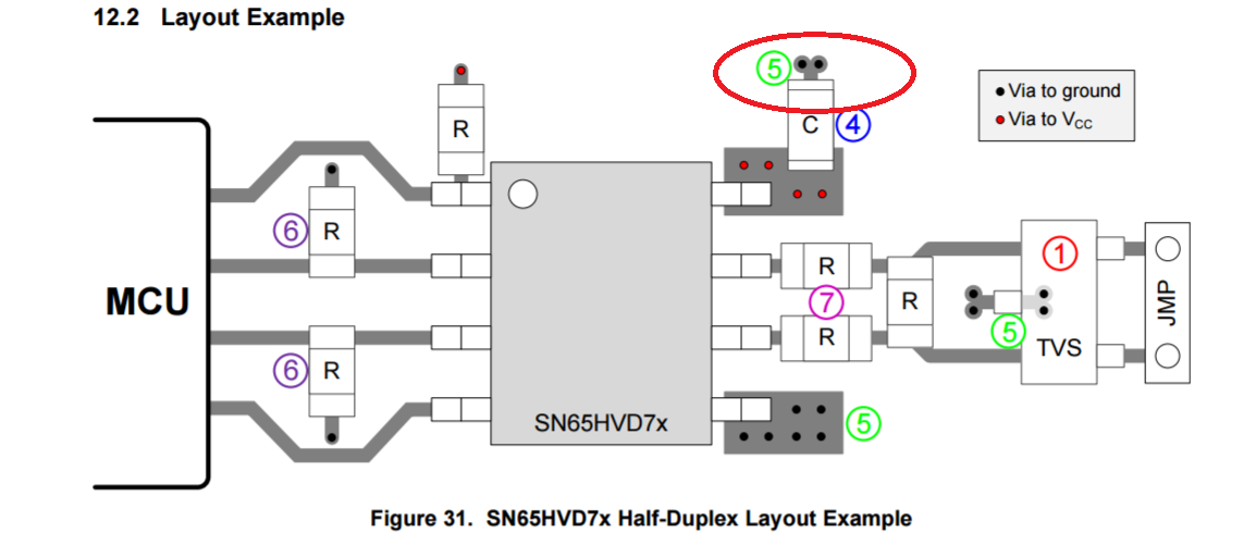

claro, el ultimo que he visto ha sido en el datasheet de un transceiver 485 de TI (donde he puesto el circulo rojo):
(88.94 kB, 1154x502 - visto 595 veces)
aqui el datasheet:  http://www.ti.com/lit/ds/symlink/sn65hvd72.pdf
también esta en el sot de la derecha, pero ese tiene 4 vías  :?
habrá que buscar el motivo, pero me daba bastante pereza  :D :D
un saludo.

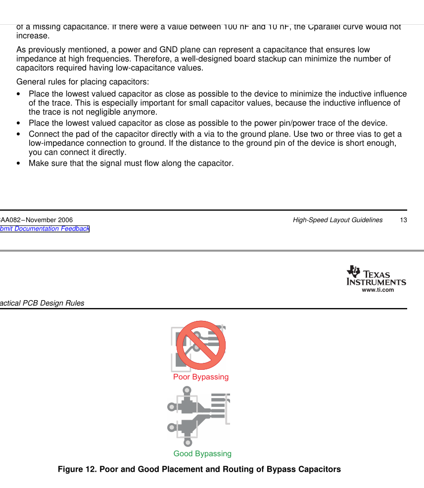

Si pones una sola via se genera una inductancia que contraresta el efecto del capacitor de desacoplo.
Por eso se colocan 2. Estan en un pape de TI explicado, pero no logro encontrarlo
Re:Trucos y consejos ("Tips & Tricks")
« Respuesta #63 en: 14 de Mayo de 2017, 14:45:04 »
Si la via crea una inductancia, es normal que al colocar 2 vias en paralelo disminuya la parte inductiva de la impedancia pero no la reduciría a 0.
habrá que buscar ese documento  :D :D

« Respuesta #64 en: 14 de Mayo de 2017, 15:22:57 »
(123.35 kB, 857x987 - visto 632 veces)
« Respuesta #65 en: 14 de Mayo de 2017, 15:26:30 »
Gracias elgarbe  ((:-))
« Respuesta #66 en: 14 de Mayo de 2017, 16:30:26 »
Dnd, de todos modos es como tu dices, no se elimina del todo, pero se mejora.
Ok ya veo. Pondré más vias a partir de ahora ;-), gracias por el consejo :-). De todas formas, insisto que para circuitos con BGA es muy complejo seguir esa recomendación a no ser que te vayas a microvias.
Un dato relacionado. Leido en varios documentos y comprobado en varios diseños. Cuanto más pequeño es el encapsulado menor es la inductancia serie del mismo, con lo que en encapsulados pequeños (ej.: 0201) no es tan importante el valor de la capacitancia. Ojo!, con unos límites: lo que quiero decir es que entre 10nF, 100nF  no se nota la diferencia.
Perdón: lo del dato relacionado estaba explicado en la captura de pdf que colgó elgarbe.
