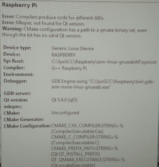

Esto es lo que me sale al poner el ratón sobre el kit
En línea

Al darle a details en el qmake sale esto
En línea

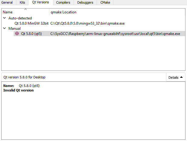

Al configurar el QCreator he visto que me salen estos mensajes en la pestaña de abajo de "General Messajes",(donde salen los errores de compilación y demás)
WARNING: Include file C:/SysGCC/Raspberry/arm-linux-gnueabihf/sysroot/usr/local/qt5/mkspecs/devices/linux-rpi3-g++/qmake.conf not found
Could not read qmake configuration file C:/SysGCC/Raspberry/arm-linux-gnueabihf/sysroot/usr/local/qt5/mkspecs/devices/linux-rpi3-g++/qmake.conf.

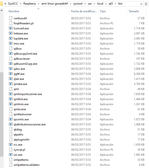

Ya he copiado la carpeta qt5 que me has puesto en el mensaje anterior, pero al intentar compilar me lanza este error:
00:38:33: The process "C:\SysGCC\Raspberry\bin\make.exe" exited normally.
00:38:33: Starting: "C:\SysGCC\Raspberry\bin\make.exe"
C:\SysGCC\Raspberry\arm-linux-gnueabihf\sysroot\usr\local\qt5\bin\uic.exe ..\BasicQtProject\MainWindow.ui -o Debug\ui_MainWindow.h
make: *** [Debug\ui_MainWindow.h] Error -1073741515
00:38:34: The process "C:\SysGCC\Raspberry\bin\make.exe" exited with code 2.
Error while building/deploying project BasicQtProject (kit: Raspberry Pi)
When executing step "Make"
00:38:34: Elapsed time: 00:03.
Lo que me has dicho de volver a sincronizar, si no me equivoco, no surtiría efecto, no?? ya que la carpeta "usr/local/qt5" no existe en la raspberry pi

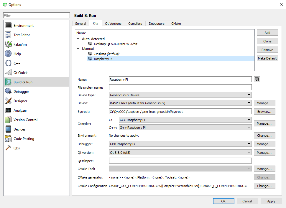

Eso son errores por no tener bien definido el kit para compilación cruzada con Raspberry. Pon captura de pantalla de todo el kit completo, a ver que tienes, pero haz una captura que sea legible.
En línea
frigorificus
PIC10
Mensajes: 30
Re:Experiencias Raspberry (1) Instalación y configuración de QT5/QT Creator.
Respuesta #23 en:
09 de Junio de 2017, 19:57:31 »
kit
En línea

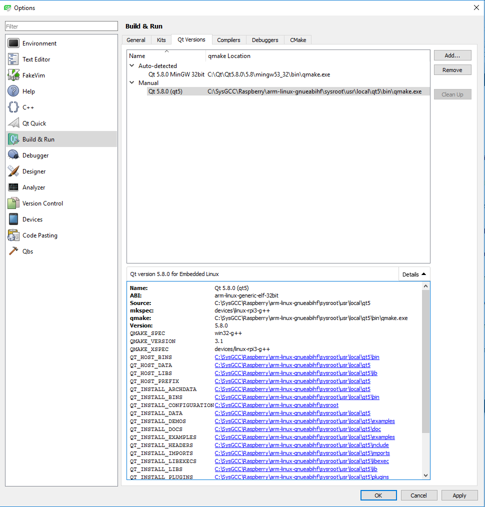

Qt Versions
En línea

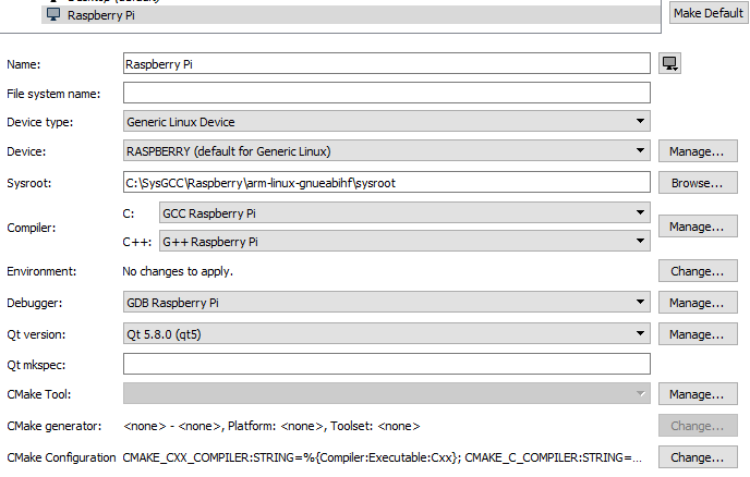

planeta9999
Moderador Local
DsPIC30
Mensajes: 3520
Respuesta #27 en:
09 de Junio de 2017, 20:05:10 »
Asi, no lo veo, no recortes las capturas o no se ve bien.
El kit se compone de
Device, Debugger, Compiler, QT versions y Kits
, cada uno con una pantalla para definirlo con sus parámetros. Pon capturas completas de cada definición.
En línea
frigorificus
PIC10
Mensajes: 30
Respuesta #28 en:
09 de Junio de 2017, 20:11:17 »
kit

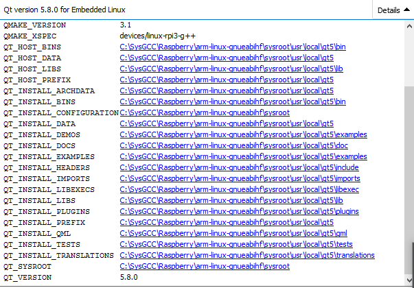

frigorificus
PIC10
Mensajes: 30
Respuesta #29 en:
09 de Junio de 2017, 20:11:49 »
Version
En línea
