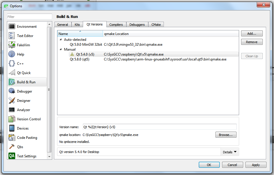

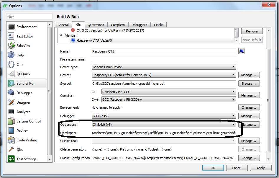

Hola, soy nuevo con Rpi y la verdad que felicito a todos los que colaboran con estos post para que otros podamos comenzar.
Les cuento que tuve el mismo problema que frigorificus, por lo que empece a investigar y estudiando muy bien el  tutorial para descargar sobre la configuración de qt4 encontré algo que me dio una idea para probar y por esas cosas de la vida todo empezó a funcionar. Este es el comentario:
1.- En la creación del Kit, faltaba añadir el path al mkspecs, de esta manera podremos usar el qmake y make que crea automáticamente Qt al crear un proyecto, ya no hará falta tocar nada de lo que Qt añade por omisión en el proyecto.
Entonces pense que si el problema venia por el lado del qmake esta podria ser la solucion. Busque un poco por internet esto del path de mkspecs y encontre que debia buscar esto esta carpeta que esta en la copia local del Rpi: arm-linux-gnueabihf. En mi caso el path quedo asi:
C:\SysGCC\raspberry\arm-linux-gnueabihf\sysroot\usr\lib\arm-linux-gnueabihf\qt5\mkspecs\arm-linux-gnueabihf
En QT Version agregue el que genera QT en: C:\SysGCC\raspberry\Qt\v5
Adjunto las capturas
No tengo la experiencia suficiente para decir exactamente que hice pero funciona!
Espero ayude a otros y los expertos puedan analizar el tema.

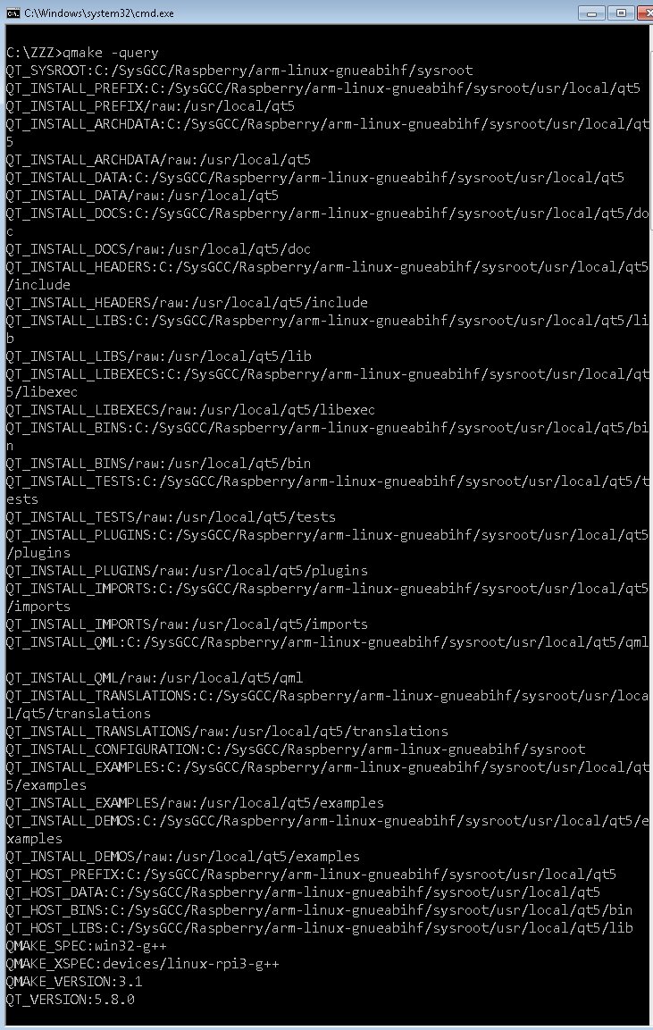

Indagando más en el tema del qmake, si ejecutamos desde la linea de comandos de Windows, el comando qmake -query, nos devuelve toda la configuración que tenemos en el entorno.
Esta de la captura de pantalla adjunta, es la mía. En teoría me debería de salir el parámetro QMAKE_MKSPECS, pero no sale, seguramente porque no lo tengo definido en el Kit, sin embargo me compila, que es lo raro.
Señalar la importancia del parámetro QMAKE_XSPEC, que debe de apuntar a linux-rpi3-g++, para que la compilación sea para un Raspberry Pi3.

Sigo mirando cosas, a mi la vía de acceso al mkspecs que comenta ferzone82, no me sale. Y algo que es importante, hay que fijar la vía al mkspecs correspondiente al Raspberry Pi3. Si no se hace así, el producto puede compilar, pero el objeto resultante no funcionará en un Raspeberry Pi3.
En el mkspecs correspondiente, hay un fichero qmake.conf que define toda la parametrización necesaria para la compilación. En el caso del Raspberry Pi3, este qmake.conf está en un subdirectorio con el nombre linux-rpi3-g++. Asi que la vía de acceso CORRECTA del mkspecs, para compilar para Raspberry Pi3, debe de apuntar a ese subdirectorio.

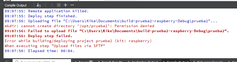

Ha pasado mucho tiempo del ultimo hilo de este tema, nunca pude hacer andar la compilacion cruzada desde windows pata QT5 y raspberry pi3. Me resigne a trabajar en forma nativa, hasta esta semana que intente nuevamente ver si lo hacia andar.
Nuevamente sin exito. Alguien esta en este tema y pudo hacerlo andar?
Adjunto el error que me tira.
