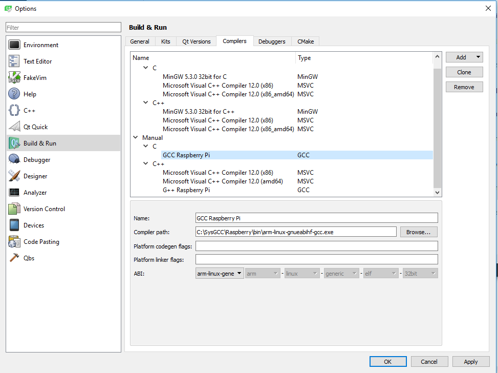

« Respuesta #30 en: 09 de Junio de 2017, 20:12:10 »
GCC

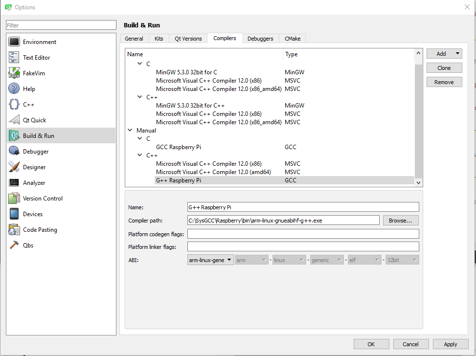

« Respuesta #31 en: 09 de Junio de 2017, 20:12:56 »
G++

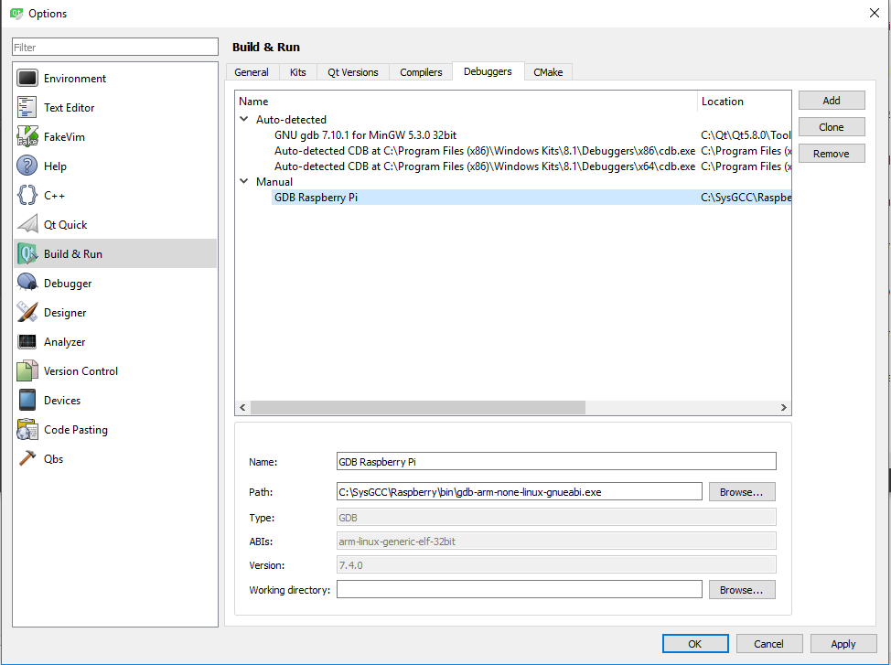

« Respuesta #32 en: 09 de Junio de 2017, 20:13:34 »
GDB

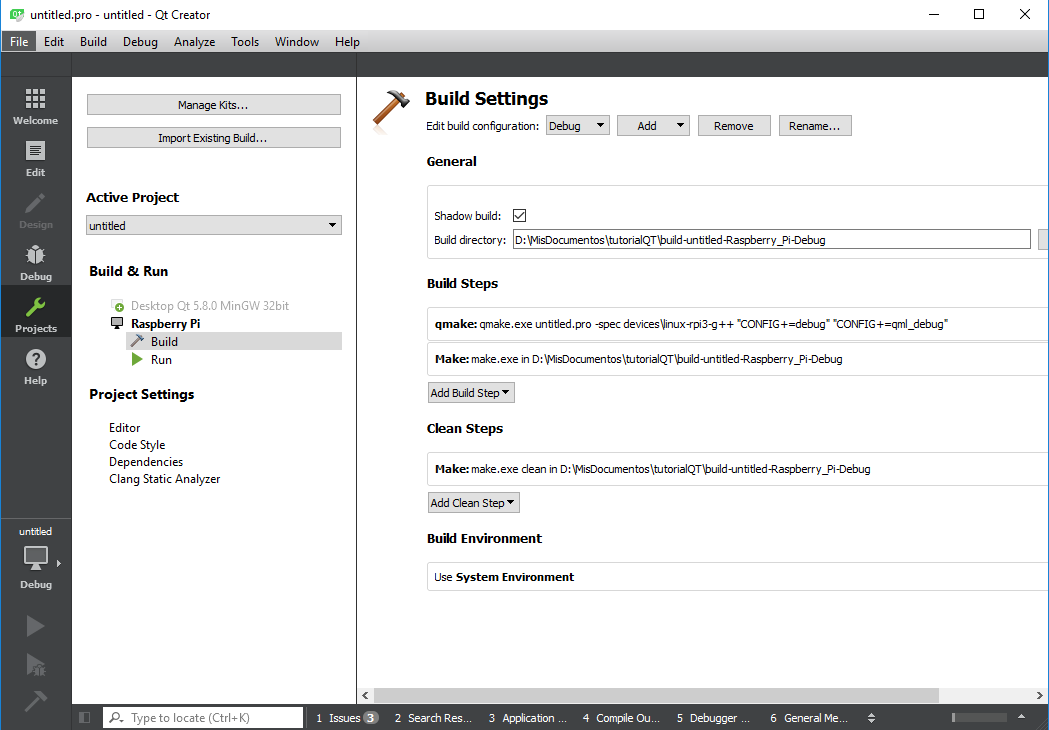

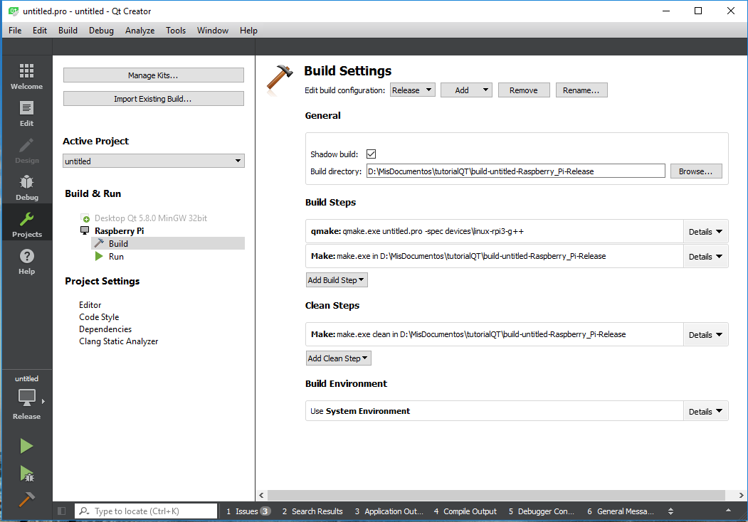

Eso parece que está bien, mira a ver que tienes en Projects --> Build Settings (Debug y Release), seguramente ahí hay algo mal definido, y te dará algún mensaje de aviso.
Re:Experiencias Raspberry (1) Instalación y configuración de QT5/QT Creator.
« Respuesta #34 en: 09 de Junio de 2017, 20:36:00 »
Prueba a crear un proyecto nuevo, con la nueva instalación de qt5 que descargaste, es posible que sea un problema de paths mal creados con la anterior instalación para ese proyecto.

« Respuesta #35 en: 09 de Junio de 2017, 20:42:22 »
He probado a crear un proyecto nuevo y nada. Las pestañas del build si que cambian con respecto a las tuyas, pero no se si será normal, muestro captura

« Respuesta #36 en: 09 de Junio de 2017, 20:42:50 »
release
