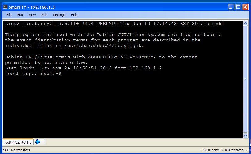

Ahora vamos a instalar en la Raspberry Pi3 las librerías QT5, podemos hacerlo remotamente con Smartty o desde la propia placa, por comodidad es mejor hacerlo todo desde el PC con Smartty.
Para instalar Qt5 en la Raspberry, teclearemos los siguiente comandos:

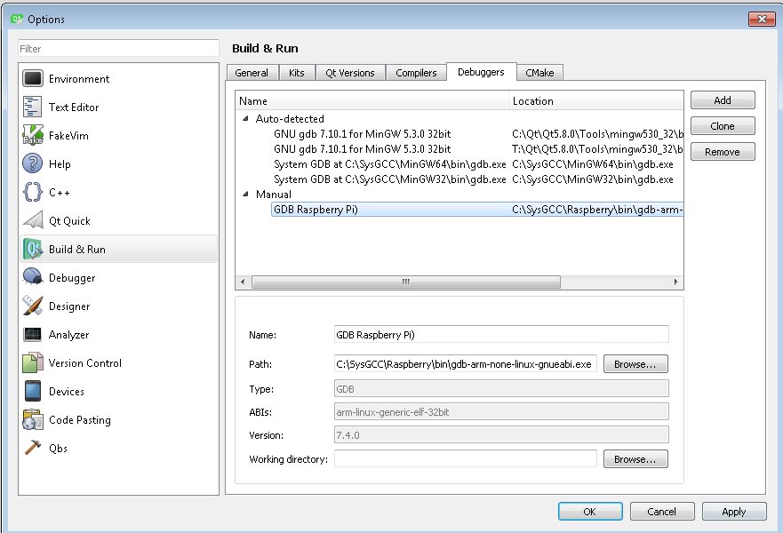

El GDB que trae el toolchain, no vale para QT Creator, ya que no soporta scripts Python, y el qmake no está incluido en el toolchain, así que hay que instalarlos a mano. En el apartado 1 de útiles necesarios he puesto los enlaces para su descarga. Descomprimimos los ficheros e instalamos de la siguiente manera:
1.- Instalación de qmake. Copiar qmake.exe al directorio C:\SysGCC\Raspberry\arm-linux-gnueabihf\sysroot\usr\local\qt5\bin
2.- Instalación GDB. Copiar gdb-arm-none-linux-gnueabi.exe al directorio C:\SysGCC\Raspberry\bin

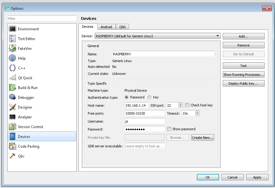

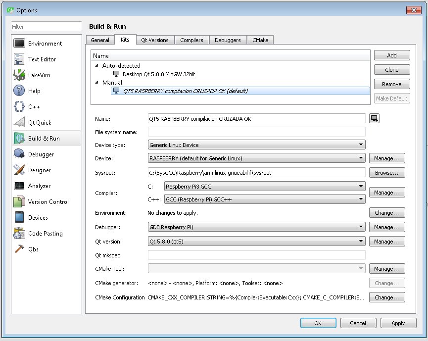

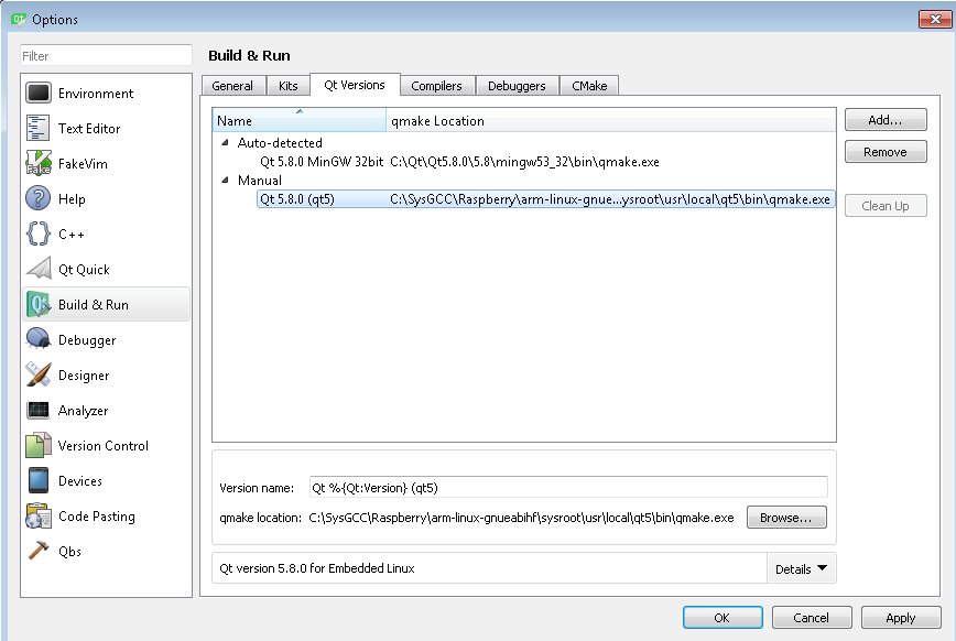

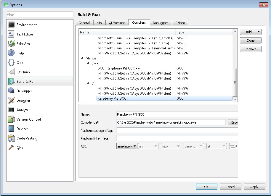

Arrancamos QT-Creator en el PC, y seleccionamos Tools > Options. Configuramos todo según las siguientes pantallas, poner la IP de nuestro Raspberry (conviene configurar la IP fija en la RPY para que se mantenga siempre la misma cuando entremos con Smartty o el Escritorio Remot, ya comentaré como se hace).
* Ver nota, sobre Qt mkspec
* Es posible que en la configuración del Kit, tengamos que añadir el campo Qt mkspec, con la vía de acceso C:\SysGCC\raspberry\arm-linux-gnueabihf\sysroot\usr\lib\arm-linux-gnueabihf\qt5\mkspecs\arm-linux-gnueabihf . Comenta ferzone82 que resolvió los errores que daba el producto al intentar compilar, y yo por otra parte también había definido este parámetro en la configuración de QT4 y RPY2, algo que no recordaba.

También daba problemas el GDB para hacer Debug, al no soportar scripts Python, ya localicé un GDB específico para esta versión de QT.

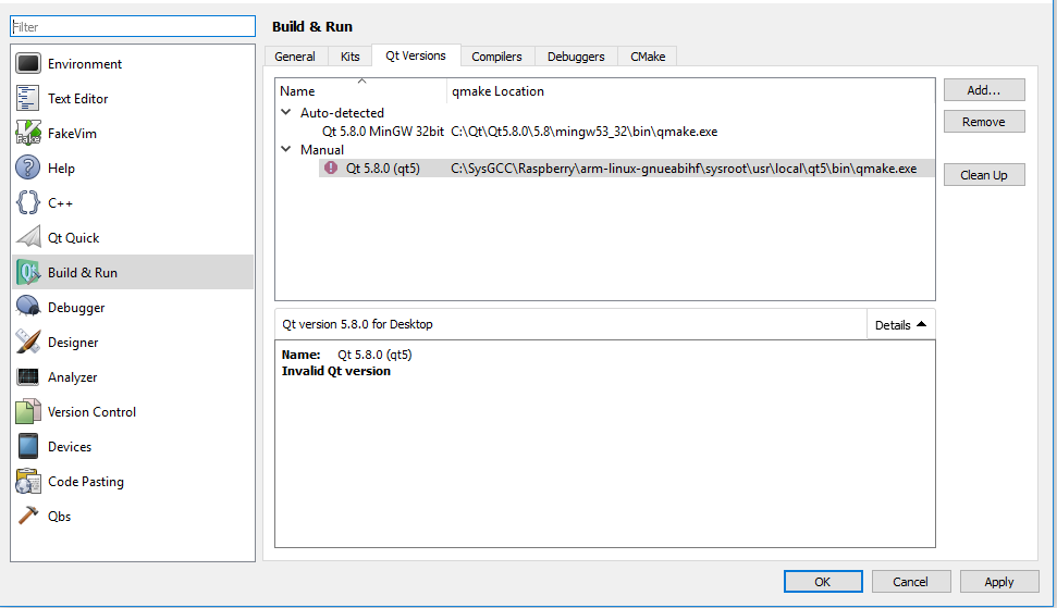

He estado siguiendo el tutorial, y parece que ha ido todo bien excepto al configurar Qt Version en el QTcreator, parece que el qmake no lo reconoce correctamente.Adjunto imagen.
A ver si me me puedes arrojar algo de luz Planeta.
Re:Experiencias Raspberry (1) Instalación y configuración de QT5/QT Creator.
« Respuesta #13 en: 09 de Junio de 2017, 18:53:18 »
Tienes algo mal instalado, pasa el puntero del ratón por encima del símbolo de aviso, a ver que te dice. Yo lo tengo instalado todo según el tutorial, y me funciona sin problemas.
Ese texto que te pone "QT versión 5.8.0 for Desktop" en vez de poner "QT version 5.8.0 for Embedded Linux", apunta a que tienes configurado el entorno para compilar para Windows en vez de para compilación cruzada.
« Última modificación: 09 de Junio de 2017, 18:56:38 por planeta9999 »
« Respuesta #14 en: 09 de Junio de 2017, 18:59:28 »
Pulsa en Details, a ver que te sale, lo correcto para compilación cruzada es esto:
