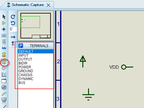

Hola lmtreser. Cuáles son las etiquetas?? Las etiquetas tienen algo que ver con el decompose que mencionaban en el otro post??

« Respuesta #5 en: 11 de Septiembre de 2017, 11:32:02 »
Accedes desde la categoría "Terminals".
