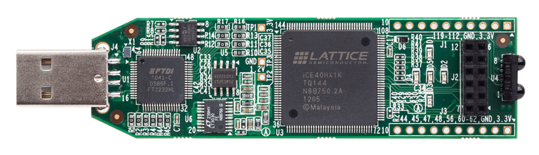

Por cierto, si quieres probar estas herramientas completamente libre y gratuitas,  lo mejor es la  iCEstick eval board:
