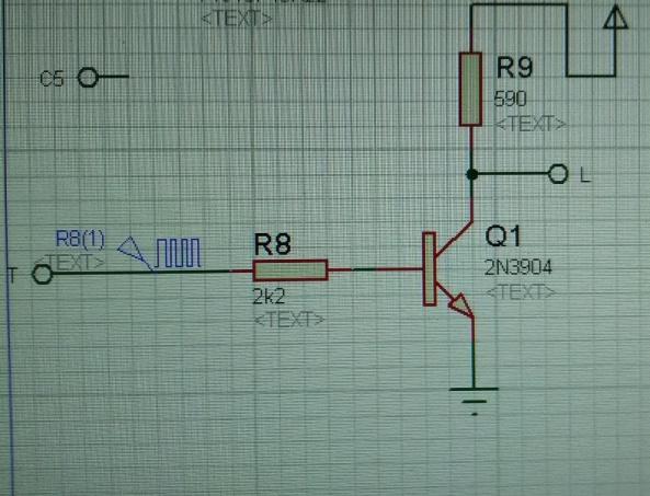

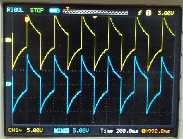

Les hago una consulta que para la mayoria, va a ser una tonteria, pero como me falta mucha base de electronica amalogica, me esta volviendo loco. Estoy inyectando una señal cuadrada con una ancho de pulso de 200 mS por la base de 2N3904, el emisor a tierra y saco la salida del colector, que esta a 12V.
Pero en lugar de obtener el mismo pulso (invertido) pero con una polaridad de 12V, me cuelgo con el osciloscopio y obtengo la señal deformada. Adjunto las fotos para que lo puedan ver. Que estoy haciendo mal?

Que tal compa. Me olvide de ponerlo. Son dos lineas independientes con lamisma configuracion. La señal del pic no la capture, pero es una simple señal cuadrada.

ah, ok, ya entendí... entonces creo que tus señales están bien y se ven feas porque el osciloscopio está mal configurado.
Solo estás viendo la componente alterna de la señal ac.. para ver señales cuadradas, deberías configurarlo para ver ac + dc
Normalmente se accede a esto abriendo el menú del canal 1 por ejemplo y en la opción "acoplamiento"(o "coupling" si está en inglés), seleccionar la opción dc
Lo mismo para el canal 2.

Muchas gracias muchachos! Tal como decia Luis, tenia mal configurado el osciloscopio. Cambie a DC y ahora veo las señales sin problema.

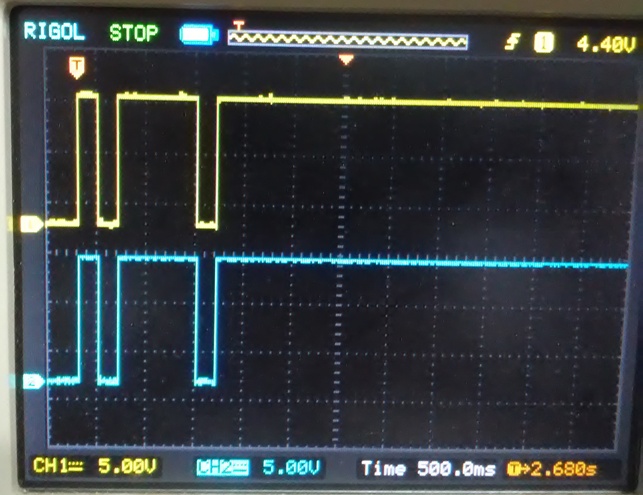

« Respuesta #8 en: 16 de Enero de 2018, 22:18:36 »
Va la fotito de la capturas.
