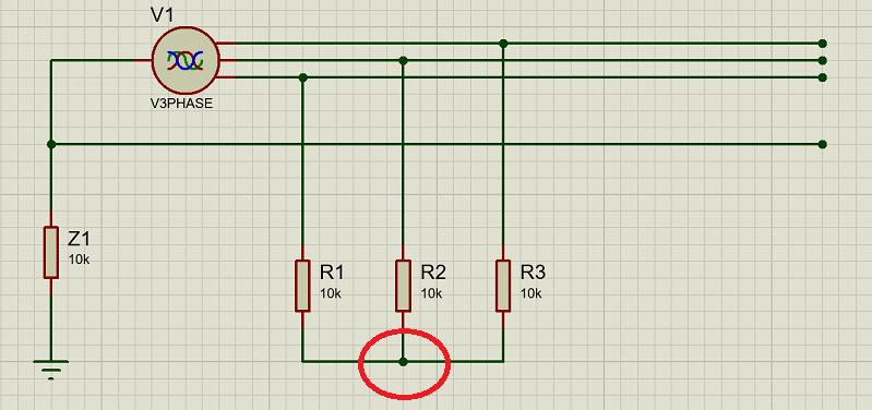

Bueno voy ha hacer un vigilante de aislamiento de un sistema IT como los utilizados en quirofanos y estoy investigando a ver cual es la mejor forma de hacerlo, a ver si alguien tiene experiencia o se le ocurre algo bueno.
En principio partire desde el transformador de aislamiento en conexion  Un3(N)AC es decir las 3 fases mas un neutro aislado de la tierra por una impedancia muy grande:
tengo que medir esa impedancia:
En principio se me ocurre como sacar la resistencia pero no como sacar la impedancia, por ejemplo midiendo la diferencia de potencial entre las fases y la tierra y con la diferencia calcular la intensidad de fuga o hacer un neutro y medir la tensión en ese punto:

« Respuesta #1 en: 22 de Enero de 2018, 16:55:46 »
Creo que tendrias que medir el voltaje entre el neutro y tierra y usar la corriente del neutro; ademas hacer un diferencial entre las corrientes de las lineas con la del neutro por si tenes alguna fuga a tierra o entre las fases.

« Respuesta #2 en: 22 de Enero de 2018, 18:08:51 »
Gracias por contestar, el neutro no lo tengo accesible por eso he creado ese segundo "neutro" con las resistencias, teoricamente la tensión entre ese segundo "neutro" y la tierra debe ser 0.
Así que de ahi podemos sacar la tensión en los extremos de la impedancia, por otro lado habia pensado en poner un Shunt en cada fase, (en el punto rojo) y ver que la suma de intensidades sera 0, en el caso de que la diferencia no sea 0 la diferencia seria la intensidad que pasa por la impedancia pudiendo sacar asi el valor, no se si esta teoría podría servir.

« Respuesta #3 en: 22 de Enero de 2018, 18:35:47 »
El voltaje entre el "neutro virtual" y la tierra va a variar con la corriente y con el valor de Z1. Si usas sensores de corriente hall para cada fase y medís el voltaje entre tierra y el "neutro virtual" obtendrias el valor de Z1.
EDITO: Me puse a probar y nada que ver :oops:

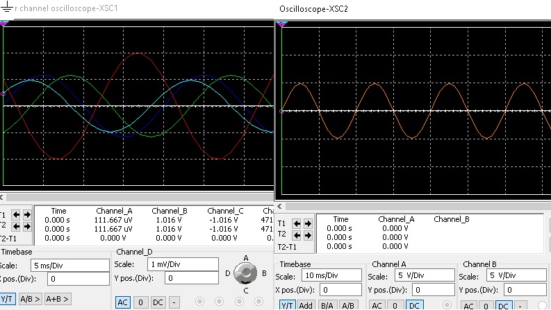

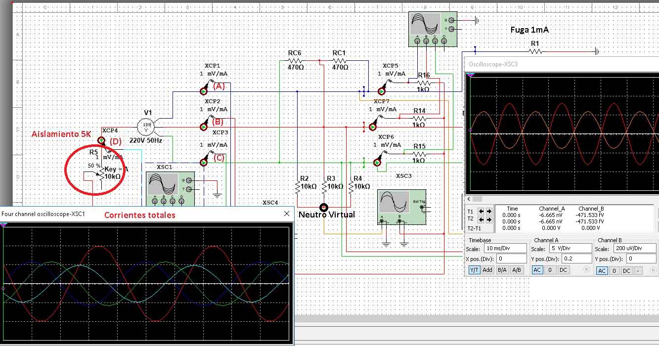

« Respuesta #7 en: 23 de Enero de 2018, 12:08:06 »
Hice esta prueba generando un consumo desparejo entre fases y generando una fuga hacia tierra de 1mA y midiendo el voltaje entre el "neutro virtual" y tierra. Con esa fuga controlada se obtiene 1mV por ohm.
(178.65 kB, 1333x700 - visto 918 veces)
En el grafico XSC3, en rojo, esta la suma de las corrientes de fuga y en naranja el voltaje entre el neutro virtual y tierra.En el XSC1 son las corrientes totales; en celeste es la corriente que circula por el neutro (1mA por la punta de corriente).

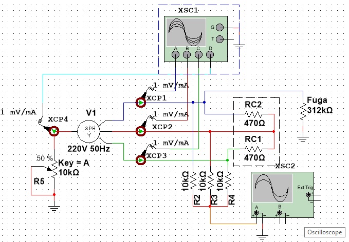

« Respuesta #11 en: 23 de Enero de 2018, 18:46:26 »
Acá esta el circuito mas limpio. RC1 y RC2 son resistencias de carga para probar si hay un desbalance de carga entre las fases afecta la medida. La resistencia de 312k es la que genera la fuga de 1mA.
(147.64 kB, 679x472 - visto 799 veces)
En el grafico XSC1 los trazos en verde, rojo y azul son las corrientes por fase (1Amp/div) y en celeste la corriente de neutro (1mA/div). En el segundo esta graficado el voltaje entre el neutro virtual y tierra.
(146.36 kB, 793x447 - visto 767 veces)
« Última modificación: 23 de Enero de 2018, 18:55:02 por Yoshua »

Hola yoshua, ya lo veo bien  ;-)
Por lo que veo, con una carga no equilibrada vamos a tener una tensión alterna en el neutro artificial. Esto hará que en el caso de aplicar una tenión continua sobre el neutro virtual, la intensidad cambie de valor de forma periódica.
