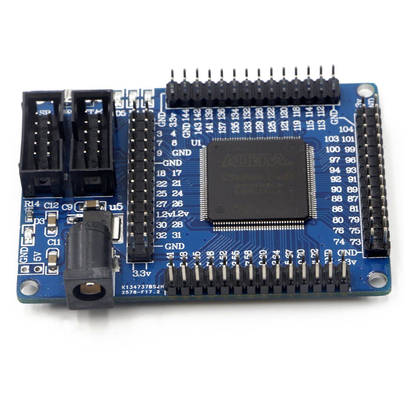

Voy a empezar (de nuevo) a intentar manejar una FPGA Cyclone II EP2C5T144 de Altera utilizando esta placa:
(183.51 kB, 1300x1300 - visto 2398 veces)
https://www.ebay.com/itm/Intel-ALTERA-FPGA-Cyclone-II-EP2C5T144-development-board-Tracking-number/263502569786?hash=item3d59fa213a:g:xMgAAOSw0hlZqAk9
Por ahora estoy instalando el software Quartus Lite. No estoy seguro de que sirva para las Cyclone II (en la web solo dice que soporta desde las Cyclone IV en adelante)
A la vez estoy leyendo un tutorial de Verilog para aprender a diseñar circuitos sencillos.
http://www.iuma.ulpgc.es/~nunez/clases-FdC/verilog/Verilog%20Tutorial%20v1.pdf
Quiero empezar diseñando una simple puerta NOT o algo así, que encienda un led cuando presione un pulsador.
¿Alguien me puede echar una mano?
