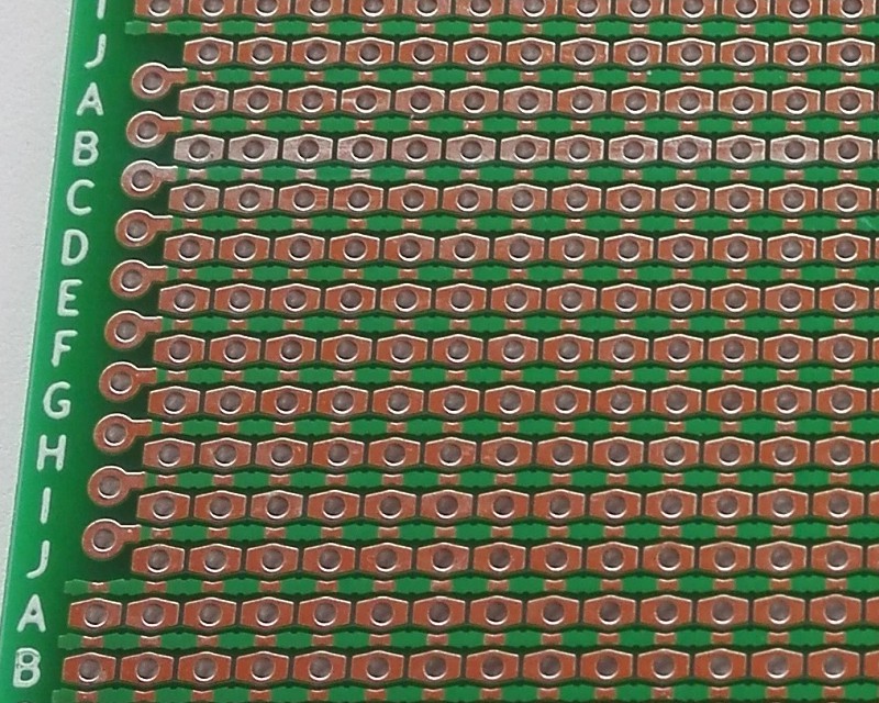

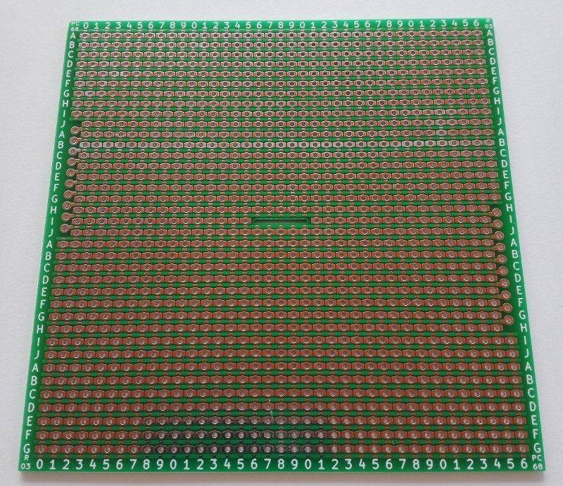

« Respuesta #52 en: 17 de Mayo de 2018, 13:51:11 »
Por fin llegaron las placas.
Hace ya algunos días, pero he estado bastante ocupado y no he podido postear antes.
Adjunto fotos:
(180.09 kB, 800x640 - visto 630 veces)
(188.45 kB, 800x690 - visto 704 veces)

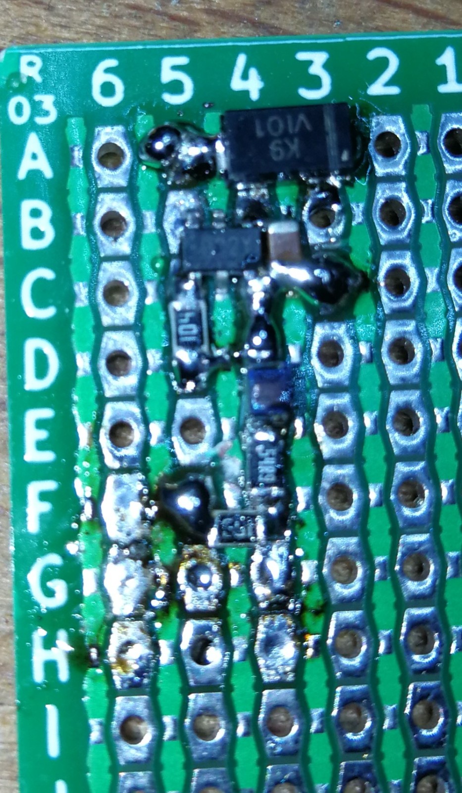

« Respuesta #58 en: 22 de Agosto de 2018, 14:52:31 »
Por fin he podido probar la placa de prototipos. Tenía muchas esperanzas puestas en que este diseño me ayudase a rutear prototipos con mayor facilidad.
En teoría es muy sencillo hacer ruteos verticales y horizontales sin necesidad de cables, aprovechando las pistas de la placa.
En la práctica me estoy encontrando con bastantes problemas a la hora de soldar pistas entre sí. Aunque la separación entre pads es pequeña (creo recordar que 10mils) es suficiente para que el estaño permanezca separado en los pads. Solo cuando se aporta bastante estaño, los pads crean un puente entre ellos.
El resultado es que estoy utilizando cables como siempre. No sé si un estaño diferente podría cambiar las cosas y hacer más sencillo trazar puentes. Por ahora no termina de convencerme y es una pena porque esperaba por fin encontrarme con una placa para hacer prototipos rápidos.
Re:Placa de prototipos a medida
« Respuesta #59 en: 22 de Agosto de 2018, 16:01:38 »
Prueba a hacer una gota entre ambos pads y soplar para que se enfríe rápido antes de separarse.
