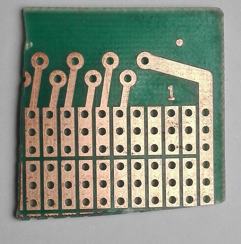

Hace tiempo que estoy buscando por internet una placa de prototipos con las pistas cortadas cada 3 pads.
Es bastante útil porque casi no hay que hacer cortes de pistas y tampoco hay que hacer muchas uniones entre pads, aprovechando las que ya están hechas.
Dejo una foto de un pequeño trozo que aún me queda de una que compré:
(189.99 kB, 800x811 - visto 939 veces)

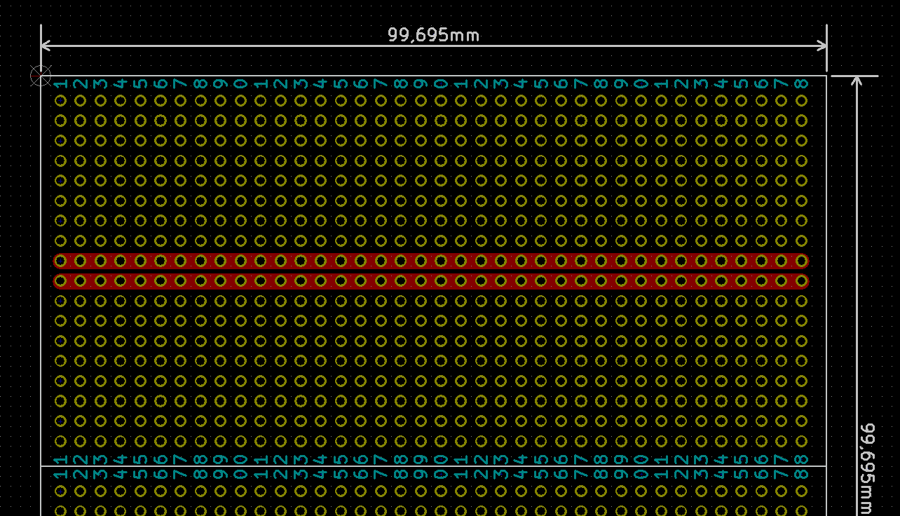

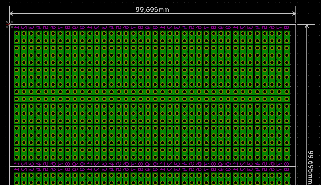

Capa Bottom:
(28.34 kB, 1257x726 - visto 865 veces)
Capa Front:
(27.02 kB, 1284x736 - visto 840 veces)
He añadido de mi cosecha dos pistas transversales en cada capa para llevar alimentación. Por ahora están unidas por agujeros conectados. Si los desconecto, tendría 4 pistas de alimentación (más versátil, pero también más frágil y con más resistencia al no estar conectadas las capas bottom y front).
¿A alguien se le ocurre alguna mejora antes de que las mande a fabricar?

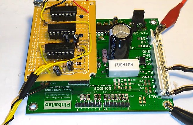

A mi esas placas me suena haberlas visto en los polacos, y creo que alguna compré, pero eran de baquelita malísimas, se rompen solo con mirarlas.  En la foto una que usé hace tiempo de estas de baquelita, solo con apretar un tornillo en uno de los agujeros de fijación, la placa se partió, una castaña de placas.

Si, todas las placas que conozco tienen inconvenientes.
La placa que compré en una tienda de electrónica (la de la primera foto) está hecha con FR4 de calidad, pero echaba mucho de menos las dos pistas transversales de alimentación, no tiene ninguna protección en el cobre y siempre tenía tres pads unidos que a veces son demasiados.

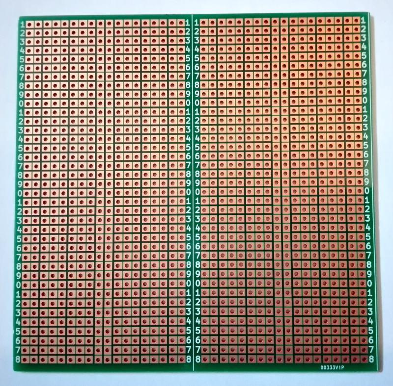

Por fin me llegaron las placas. Están fenomenal. Lo único que no me gusta es que añadí solder mask alrededor de todos los pines y eso dificulta ver los pines que están unidos en grupos de 3.
Por lo demás, estoy muy contento.

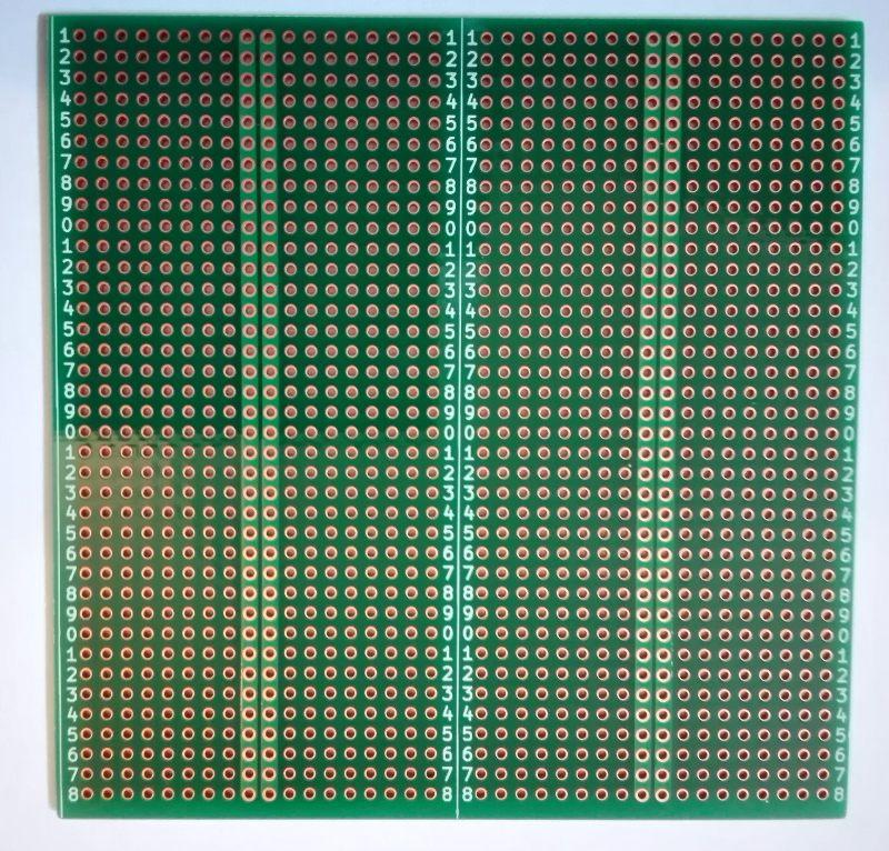

Cara de componentes (con agujeros metalizados):
(195.26 kB, 800x766 - visto 682 veces)
Pues eso es un problema, porque parece una placa de topos independientes, y a la hora de conectar puedes terminar con cortos entre pines o haciendo soldaduras entre pines que ya hacen contacto.
Re:Placa de prototipos a medida
« Respuesta #12 en: 20 de Marzo de 2018, 09:30:02 »
Si, eso parece. No me di cuenta al diseñarlo que sería mejor eliminar la línea de solder mask de las pistas.
Pero esta placa para uso personal no tiene problema. Yo sé como funciona y el solder mask se diferencia porque es más fino que las separaciones entre pistas.
También se pueden cortar las pistas, como en las placas de pistas paralelas y al tener solder mask el estaño no ocupa toda la pista y facilita mucho el corte.
PD: Al que quiera fabricarlas y no le guste tener solder mask entre los pads unidos por pistas, solo tiene que pedir la placa sin solder mask en la cara bottom.
