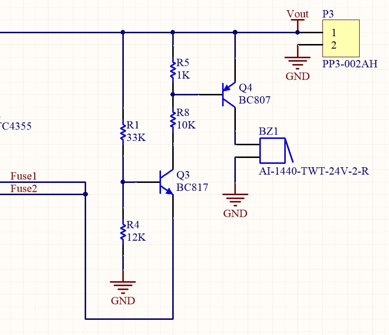

Pues he medido VFUSEFLT cuando está activada y mide 1.8V
No sé si interpreto bien la gráfica de la página 4, pero ¿eso significaría que está drenando casi 100mA?
Extrapolar un poco se puede, pero al no ser una relación lineal ya 10 veces es medio mucho.
De todas maneras está pasado de corriente pues no llega a saturar.  Tenés varias opciones:
- Agregar un transistor.
- Si podés disponer de una tensión de aprox +5V  y los 19.5V negativos ==> Con un solo transistor PNP bastaría.
- Apoyar el dedo después de un rato activo. Si no calienta ==> Se lo banca.

Tambien puedes montar el circuito que te paso picuino ese no tiene problema e incluso el de medusa tambien sirve.
Y para medir el consumo puedes conectar el buzzer directo a 19.6v y medirle la corriente haber cuanto consume este.
Y si es mucha entonces con los circuitos que te indique puedes resolver aunque a un coste mayor!

No quiero riesgos, monto la etapa de Picuino y listo. Gracias de nuevo.

Si quieres consumir menos, puedes aumentar R1 y R4 todavía mucho más (1.8M y 680k)

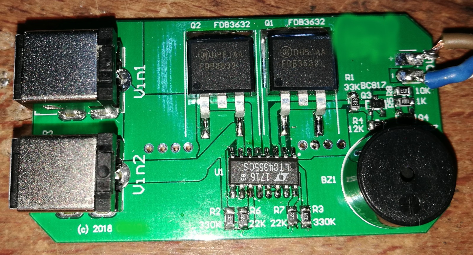

« Respuesta #49 en: 02 de Abril de 2018, 15:27:43 »
Gracias a vuestra ayuda pude terminar este pequeño circuito que funciona perfectamente. Muchas gracias
