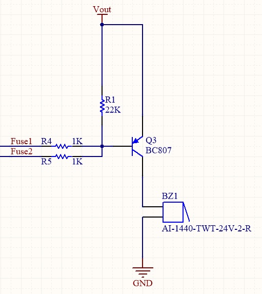

Estoy probando un circuito muy sencillito, con dos salidas de colector abierto. Cuando cualquiera de ellas se active, necesito que pite un zumbador.
He preparado esto:
La alimentación Vout es de 19,6V, y las salidas de colector abierto son Fuse1 y Fuse2 (vienen de las señales FUSEFLTx de un LTC4355).
Pues bien, por más vueltas que le doy, el buzzer está siempre pitando, con independencia de que las salidas estén abiertas o cerradas.
Ya sé que debe ser una chorrada, pero he perdido bastantes horas y no lo consigo. ¿Alguna ayuda?

El problema debe de estar en el circuito del LTC4355, por que ese circuito que has puesto debería estar siempre apagado si no conectas nada en Fuse1 y Fuse2, sin embargo si en alguno de los Fuse tienes una tensión pequeña hará que el transistor pase a activa o saturación haciendo que se active el buzzer ¿puedes probar a desconectar el LTC?

Sí, si lo desconecto funciona bien.

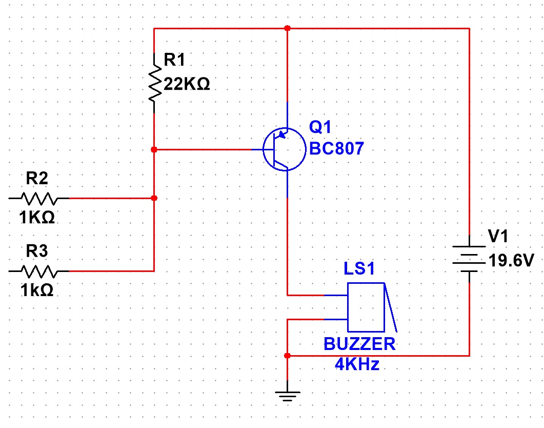

Puede ser que el transistor este roto y en corto por que ese circuito si esta bien conectado y con los componentes sin defectos debería funcionar sin problemas.
Si lo simulas esta bien:
(153.11 kB, 1061x834 - visto 673 veces)

Definitivamente la conclusión que saco es que las salidas de colector abierto del LTC4435 no son "ideales" y tiran para abajo la tensión de la base del transistor aún cuando no estén activas.
Tendré que pensar en otra solución.
¿Cuál es ese simulador que utilizas?

No.. El problema es el voltaje de salida del pin FUSEFTL, primero que el maximo que soporta es de 8V, no es muy lindo enviarle el voltaje que le estan dando ( 19V ).
Del datasheet:
ABSOLUTE MAXIMUM
FUSEFLT1, FUSEFLT2............................... –0.3V to 8V
Y hasta ahora la unica solucion que se me ocurre implica al menos unos 3 transistores o un IC capas de soportar ese voltaje/corriente. Para poder invertir la logica.

Amigo Nocturno fijate que segun veo las salidas ( FUSEFLT1, FUSEFLT2) aunque son como indicas de drenador abierto, por ser un mosfet, estas son controladas por las entras IN1 e IN2 estas tension deben estar por encima de 3.5V (ver pagina 6) para que los mosfet no conduzcan si las dejas abiertas in1 e in2 pos los mosfet conectan el drenador a tierra y esa puede ser la falla que indicas, podrias revisar eso?

Sí, Ralf2, esto está comprobado. Gracias

utilizo el multisim de national instruments

que voltajes hay a las salidas de fuse1 y fuse2? deberian ser 19,6Volt es asi?
Re:Duda electrónica básica
« Respuesta #12 en: 15 de Marzo de 2018, 09:23:42 »
Si están al aire, cuando están activadas sólo sacan unos milivoltios, cercana a 0V.
Cuando no lo están, veo una cifra que oscila entre 0.3V y 0.4V.
Pero si las conecto a una pullup a 19,6V, entonces en estas salidas hay 10,5V.

Alii esta el problema las salidas deben estar a 19.6V de lo contrario siempre se activar el buzzer, ahora bien y que voltajes tienes en IN1 e IN2?
