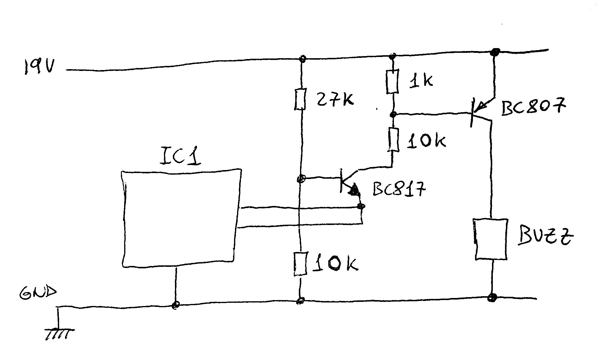

Lo siento Nocturno. El esquema solo era un ejemplo para entender cómo funciona la etapa cascode.
Aplicado a tu caso quedaría así:

Re:Duda electrónica básica
« Respuesta #29 en: 16 de Marzo de 2018, 10:13:05 »
Si no estás acostumbrado al transistor en base común te comento:
El BC817 simplemente deja pasar toda la corriente que le llega por el emisor. El emisor se mantiene a unos 5V en reposo y es el colector el que soporta todos los cambios de tensión.
En reposo la base del BC817 está a 5V y el emisor desconectado, por lo que el transistor no conduce.
Cuando alguna salida de IC1 conduce, conecta a tierra al emisor del BC817, que comienza a conducir toda la corriente que puede.
Las resistencias de base del BC817 y la resistencia de 10k en su colector limitan esta corriente a 2mA máximo.
Estos miliamperios se irán por la resistencia de 1K (0.7mA) y por la base del BC807 (1.3mA) que pasa a conducir hasta 260mA máximo (suponiendo ganancia de 200)
Si necesitas más, pon una resistencia más pequeña en el colector del BC817.
Esta etapa también es conocida por dar una impedancia de salida altísima y por ser muy rápida. También se utiliza para amplificar las señales que llegan de un altavoz de baja impedancia (8 Ohm) y que funcione como micrófono.
