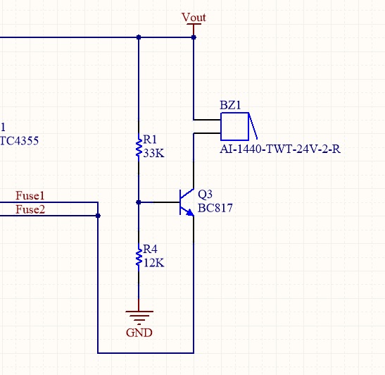

No,no.  El emisor a Fuse1 y Fuse2, no a masa.
Así anda (no hace falta R4) pero la lógica queda al revés.

« Respuesta #37 en: 16 de Marzo de 2018, 14:53:44 »
Nocturno, asi como lo posteastes funcionara como dicen invertido, debes colocarlo como dice picuino o meduza en sus esquemas.
Si no metes R4 y no es del valor adecuado puedes freir el mosfet interno del ic.

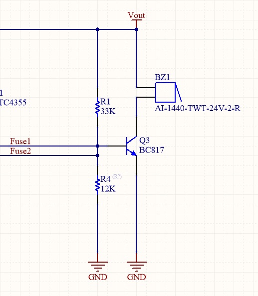

Joder, menos mal que me has avisado, porque en la protoboard lo he dado por bueno con el emisor a Fuse1/Fuse2 y sin embargo en Altium lo había dibujado mal.
Me habéis ahorrado hacer el prototipo mal  ;-)
Ahora sí:

  :o A mi parecer Nocturno está haciendo pasar la misma corriente que pasa por el buzzer por el mosfet interno del  ltc4355 y lo puedes dañar con el tiempo, recuerda que la salida de este C.I solo puede soporta el paso de la corriente de un led no de un buzzer...

Es cierto,  pero eso depende del tipo de buzzer que esté usando.
Una manera simple de comprobarlo, es, ya que lo tiene montado en la proto, medir la tensión en Fusex cuando está activa.  Si es un valor cercano a 0V todos felices, si es arriba del volt es que no está saturando bien ==>  usar el circuito original de Picuino.

Pues el buzzer que voy a usar consume un máximo de 18mA.
¿Dónde has visto la corriente máxima que soportan los pines FUSEFLTx del LTC4355, Medusa?, he revisado la datasheet y no lo encuentro.

Pues he medido VFUSEFLT cuando está activada y mide 1.8V
No sé si interpreto bien la gráfica de la página 4, pero ¿eso significaría que está drenando casi 100mA?
