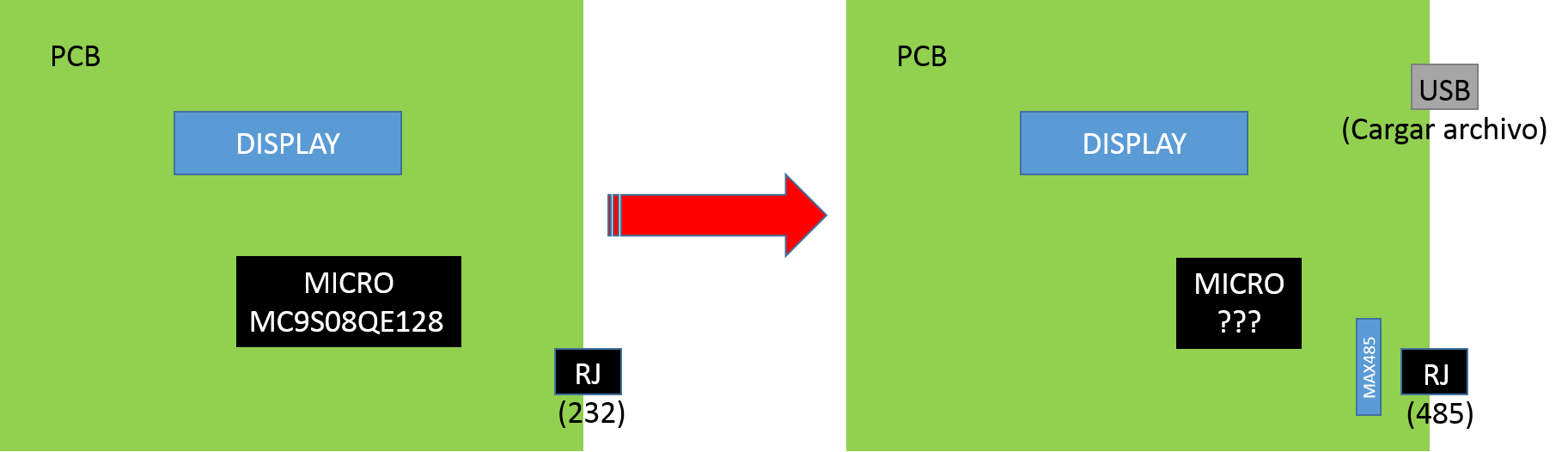

Adjunto imagen de idea del proyecto por si facilita el entendimiento.
Me gustaría que me aclararan una duda existencial casi... bueno antes de formularla pediros disculpas por si estoy siendo un poco pesado y por mi falta de conocimientos..
La idea de utilizar vinculum me ha gustado y creo que voy a tirar por ahí. Como he dicho antes, lo de Arduino no me es factible en estos momentos. En cuanto al encriptado lo aplazo para cuando tenga más tiempo, primero necesito solventar esto... jeje pero gracias de antemano.
En cuanto al vinculum la duda que tengo es:
si lo utilizo, ¿cabe la posibilidad de mantener el micro que tengo? Es decir, dejo el micro tal y como está, con su programación y todo, añado el hardware de vinculum con el bootloader que desarrolle o he de cambiar el micro a la fuerza utilice o no vinculum? En este proyecto no me interesa la velocidad de ejecución, me puedo demorar hasta 1 segundo de entre acción-actuación, lo importante es la robustez y fiabilidad. Lo digo por el tema del micro.
Gracias! Sigo estudiando!
