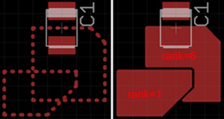

En la capa 15 haces los planos de Vcc, aquí puedes tener varios plano si tienes alimentaciones de distintos voltajes, cubriendo cada plano la zona donde está ese voltaje.
Tengo 3.3v para micro y controlador Ethernet, y 5v para un chip 74LS123. Nunca he creado dos planos a la vez en la misma capa, supongo que se hará igualmente con polígonos, pero con formas irregulares, uno cubriendo la zona del chip alimentado a 5v, y otro para el resto.
¿ Puedo hacer uno para los 3.3v que cubra toda la capa, y luego dentro otro más pequeño para los 5v ?, creo que una vez probé a hacerlo así y no funcionaba.
En esto me autocontesto, bucando por Google. No sabía que el parámetro Rank dentro del polígono es para permitir crear polígonos solapados o unos dentro de otros. Por ejemplo un polígono a GND que cubra toda la capa, y dentro otro polígono a modo de islote conectado a 3.3v. El polígono interior lo pondría a Rango 1, y el que está a masa a Rango 2.
Media vida usando Eagle, y ahora me entero de esto.
