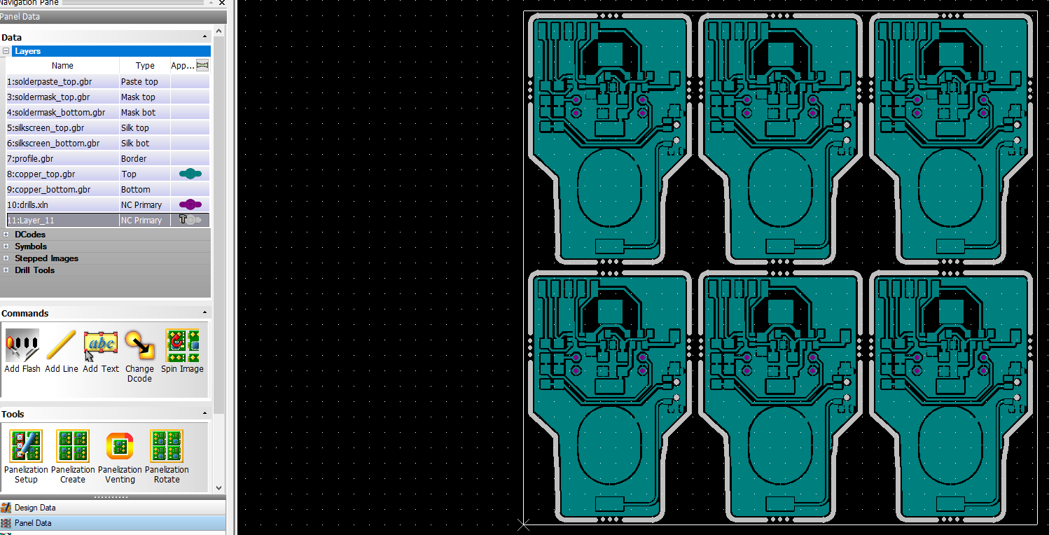

  • Ahora realizo el panelizado, ingreso el area del Pabel y en automático distribuye los pcbs.
    Agrego Mill Tabs ( break tabs / mouse bits /pequeños takadros para separar las pcbs)
Hasta este punto me parece que voy bien.
(156.7 kB, 1498x764 - visto 1112 veces)

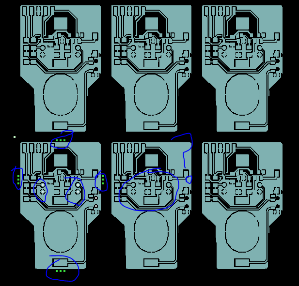

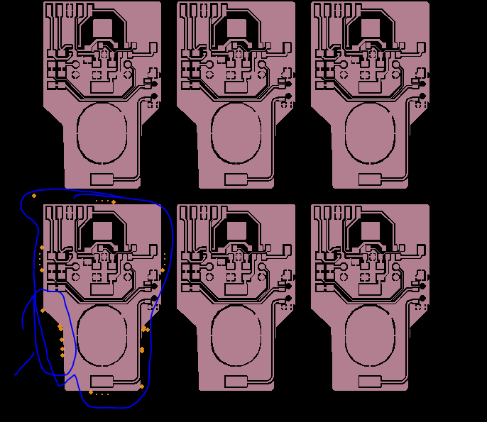

  • Al Exportar los archivos de taladro "Drill files" solo exporta el del primer PCB, aparentemente no esta generando el panel completo.

    Cuando intento exportar el Fresado o recorte del pcb (" Milling" ) no se genera correctamente, en el visor aparece como herramientas no reconocidas y solo genera para 1 solo pcb no el panel completo.
**Antes de exportar los archivos , los taladros y mill tabs se ven correctamente en el visualizador de cam350 , si habilito el layer"Drills" o "Mill" aparecen en todo el panel, el problema esta al exportar ya no se genera correctamente.
Los archivos gerber los visualizo con Gerbv, ¿ podria ser que no lea correctamente el archivo? ya que en cam350 me aparecen bien.

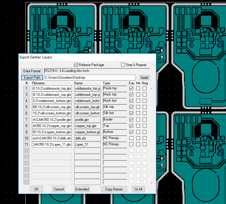

Para sacar a Gerber, con la opción de exportación de panel a Gerber, las capas de trabajo de CAM350, antes hay que convertirlas a Gerber con la opción NC Data to Gerber, y te creará nuevas capas de tipo Graphic que luego podremos exportar sin problemas.
En el proceso de exportación de Panel a Gerber, CAM350 marca por omisión las capas Graphic, que son las que se pueden exportar a Gerber. Si marcamos alguna de las NC Primary, en mi caso el programa se queda colgado dando un error de fallo de programa.

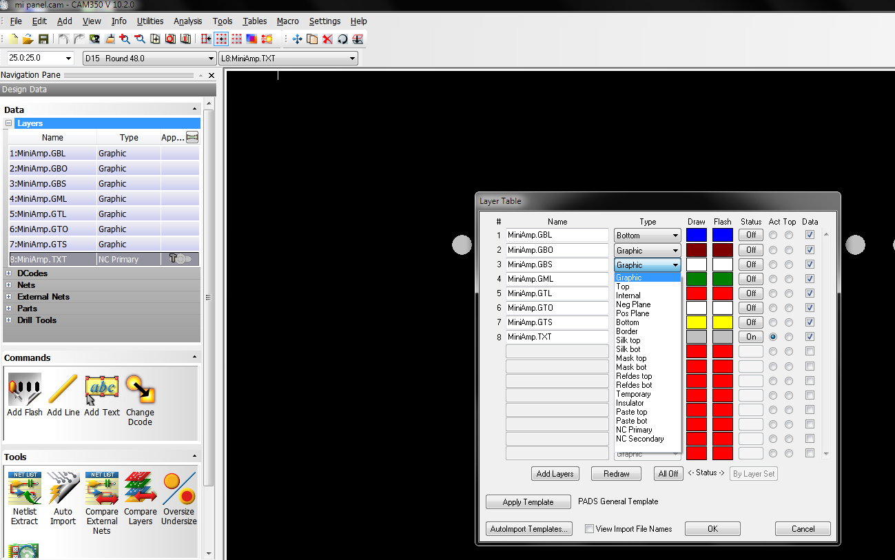

Al importar los gerber yo le indico que capa es , indico la top,bottom, silkscreen y soldermaks, capa en modo graphic no dejo ninguna.

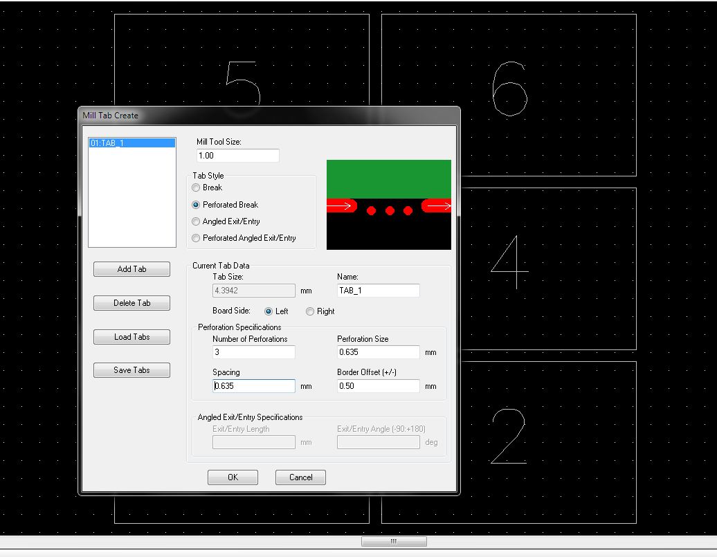

En esta imagen se ve la configuracion de "Mill Tabs" y el tipo de ruptura
(98.76 kB, 1036x805 - visto 939 veces)

Ya lo tengo todo en marcha y funcionando, a falta de corregir un par de detalles, en el archivo GML me está saliendo el perfil de corte original de cada placa y no me sale el nuevo perfil de corte del panel, si salen los agujeros originales panelizados. Lo demás ya me va todo.
Lo primero el fichero de taladros que me lo importaba mal, el mío es Excellon 24, y el CAM350 lo reconoce por omisión como Excellon 23. No hay problema, al importarlo se puede cambiar a mano, y ya todo va bien.
Al definir los mouse-bites, en efecto se puede elegir donde caeran los agujeros, lo he configurado (Board Side Right) y ahora están donde quiero, por dentro de la placa, para que el corte quedé bien.

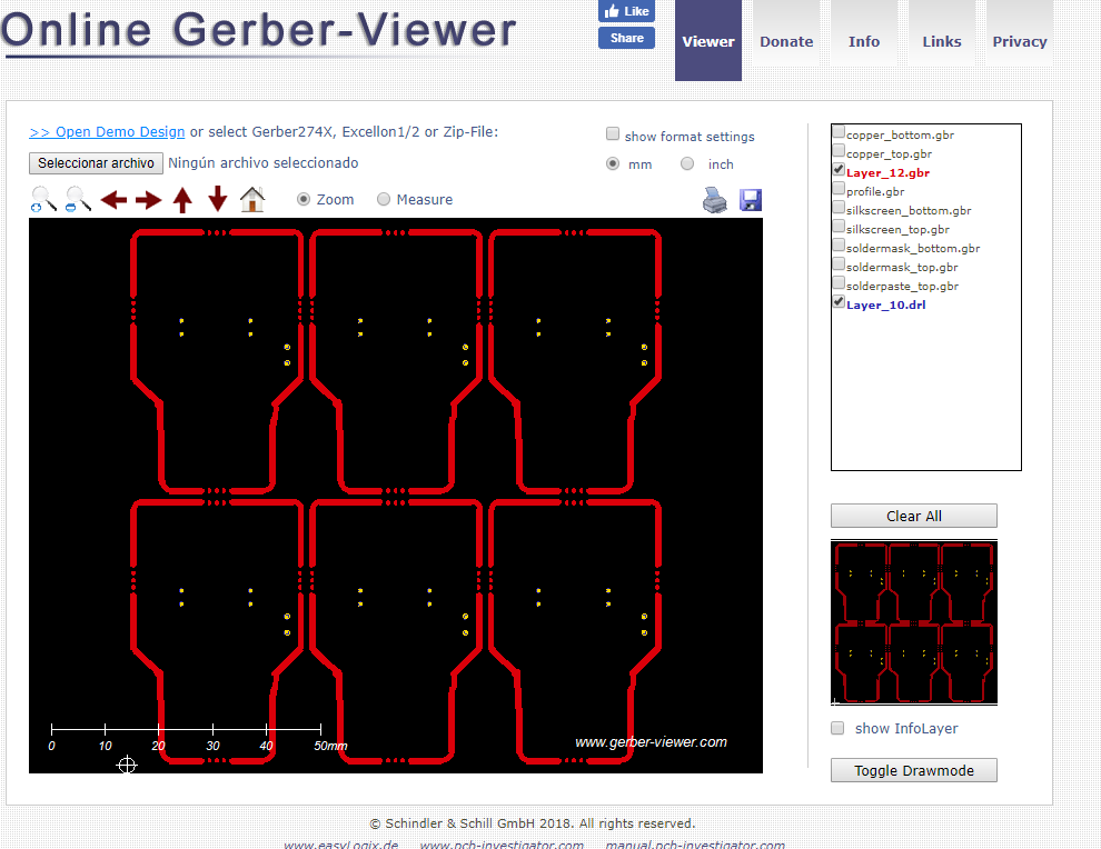

    • Me parece que es tema del gerbv , porque indica "Undefined M code found." no se si te pase lo mismo.
    Al probar con
http://www.gerber-viewer.com/ aparece correcto.
(76.33 kB, 990x764 - visto 1040 veces)
Ya intente con todas las configuraciones de exportacion de taladros pero tengo el mismo resultado.
