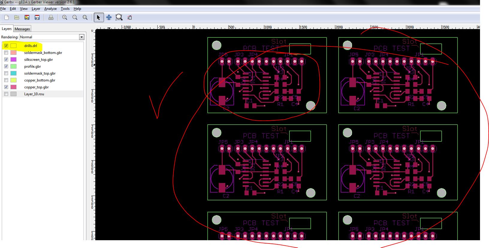

Pues hemos llegado al mismo punto  :D al inicio.
Que solo crea taladros para la primera pieza y no aparece para los demás en el panel.
Me parece que es tema del gerbv , porque indica "Undefined M code found." no se si te pase lo mismo.

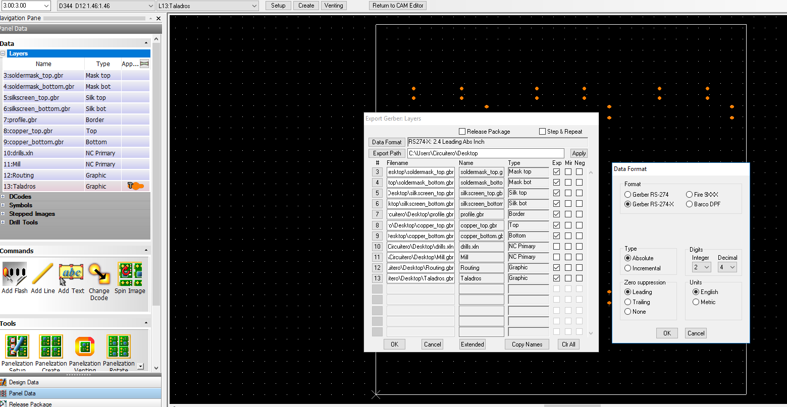

Si que saca taladros para todas las placas del panelizado, pero solo cuando se exporta como Gerber. Ten en cuenta que CAM350 no solo se utiliza para panelizar, también se puede usar para crear placas únicas.
Lo único que habría que corroborar es si el fichero de taladros exportado por la opción Gerber, es un Excellon que puedan usar los fabricantes de PCB. Mañana le enviaré los ficheros a la china de ALLPCB para que me lo confirme.

Confirmado, los chinos de ALLPCB han chequeado los ficheros que les he enviado hace un momento por Skype, generados con la opción de Exportar Gerger de CAM350, y me confirman que son correctos.
Resumiendo, enigma resuelto, exporta con la opción Export > Gerber Data, y te sale todo perfecto. No se para que sirve el Export > Drill Data y Export > Mill Data, pero no es para el panelizado.
Solo me falta ver como quitar del archivo GML el perfil original de corte de la placa y que se añadan los agujeros que puedan haber en la placa original, al panelizado, y ya estará todo listo usando mouse-bites, creo que ya se como hacerlo, mañana lo probaré.  Luego a ver como se hacen panelizados usando lineas V-scores para precortes en V con placas rectangulares.

He subido los archivos generados, a JLCPCB, para verlos en su visor Gerber, y la cosa promete. Otra cosa que quiero ver es el añadido de fiducials, lo he intentado hacer, pero me dice que no tiene fiducials en sus librerías.
Archivos generados y abiertos con Gerbv
Archivos subidos a JLCPCB, para visualizarlos en su visor online de Gerber, el panel ya sale.

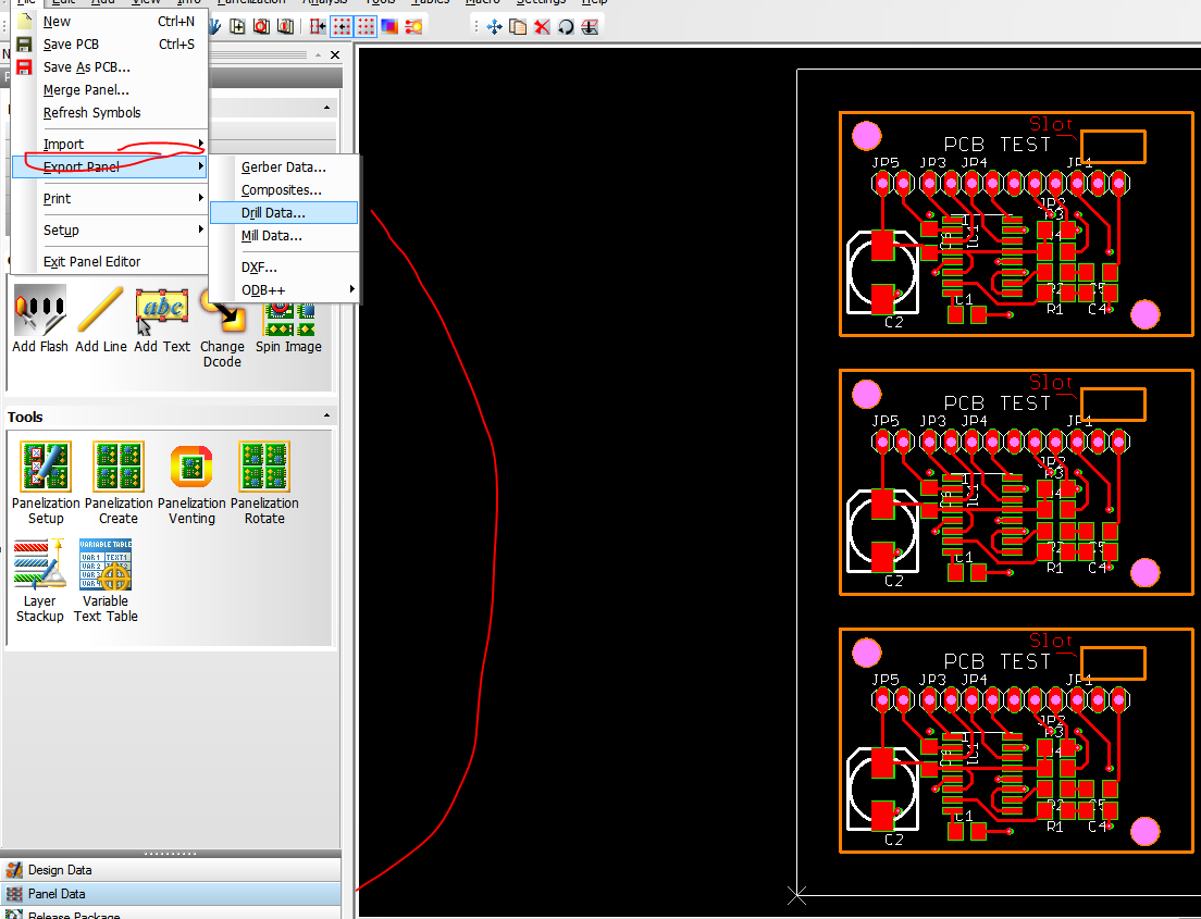

Hay 2 formas de trabajar .
1.- es Design Data que es el fuente.
2.- Panel Data.
Sí estas en modo Design Data solo te exporta el fuente.
Sí pasas a Panel data , al dar en Exportar aparece como " Export Panel"
Ahora que exportas todos los archivos (Modo Panel)ya puedes cerrar ese proyecto.
Abres uno nuevo proyecto e importas los gerber con el Auto import, notaras que te detecta todos los archivos incluyendo Gerber y Drill(NC),el que fue tu panelizado ahora se trabaja como Desing Data.
Dale Exportar.(Gerber y tambieni Drill Files) ( Los DRill lo exporto en metric 3,3 o en Imp 2,4. Leading Zero)
Ya deben salir compatibles con Gerbv ,(El Rounting tambien lo exporta bien , solo que no lo soporta Gervb).
