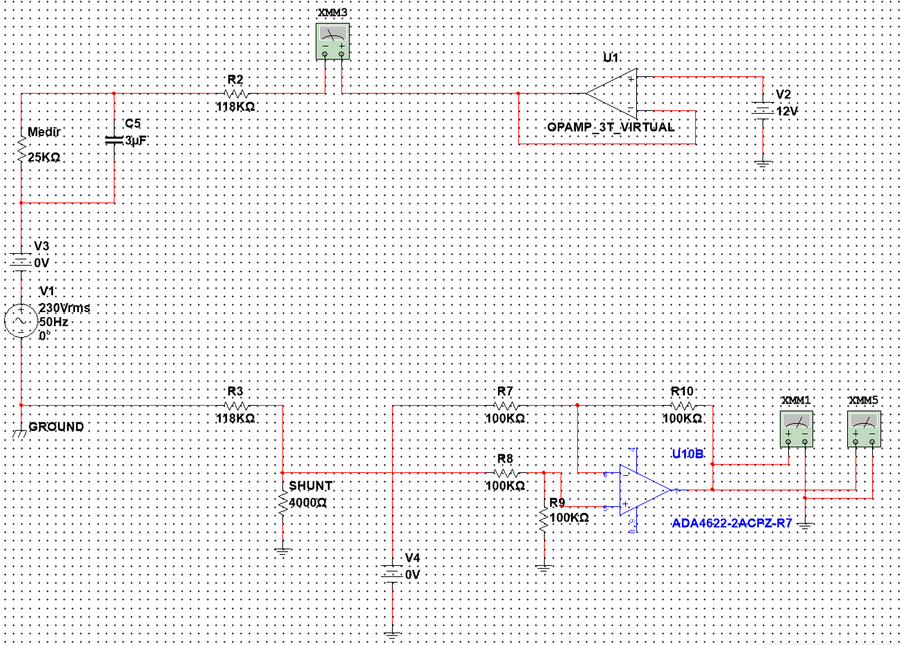

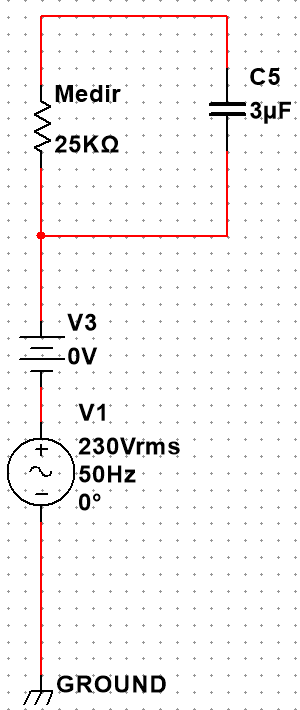

Lo que estoy diseñando es un circuito para medir una resistencia, el problema es que el circuito tiene una componente de alterna de 230Vac y puede o no tener componentes de continua de hasta +-300V. El circuito todavía esta muy verde, pero resumiendo es así.
La resistencia a medir y las componentes que pueden existir es:
(12.14 kB, 300x710 - visto 531 veces)
La idea para medir la resistencia es poner una tensión conocida (12V) y medir, pero claro para ello debo eliminar las componentes de continua y de alterna.
para las de alterna uso un filtro paso de bajas que ya tengo diseñado y simulado, y para eliminar la componente de continua lo que hago poner la tensión de 12 Voltios a 0, medir y luego restar el resultado con un sumador (V4), anulando así la tensión de continua, y volviendo a poner la tensión de 12Voltios
el filtro paso de baja va entre la resistencia de 4K y el circuito para restar la componente de continua.
(54.9 kB, 1300x930 - visto 563 veces)
es raro que haya tensiones de continua de 300Voltios (o -300V) pero puede pasar y el circuito debe de poder medir la resistencia en esas condiciones, por lo tanto la salida del filtro puede oscilar entre 5,2V y -5,2V, normalmente serán milivoltios.
todo los valores son provisionales y por ahora y simplificado.

« Respuesta #10 en: 24 de Septiembre de 2018, 15:16:52 »
Te recomiendo que estudies lo que es un lock-in amplifier.
Resumiendo mucho:
1º Inyectas una señal de una frecuencia fija conocida, por ejemplo señal de 10Hz cuadrada, en un extremo de la resistencia.
2º Mides la señal en el otro extremo de la resistencia (por ejemplo en el shunt) y haces una rectificación síncrona.
Para hacer la medición necesitas un sintonizador que solo tenga en cuenta la componente de 10Hz y rechace todas las demás frecuencias (50Hz de alterna, 0Hz de continua, otros ruidos, etc). Es como un receptor FM al que no le afectará el resto de ruidos.
La forma sencilla de hacerlo es con un simple filtro paso banda, un  recortador de picos de señal, un amplificador y una simple rutina de sintonización en el microcontrolador.
También se puede hacer con circuitos analógicos, desde un simple interruptor digital 4066 que conecte la señal recibida con signo positivo o negativo en fase con la señal cuadrada que se inyecta, hasta precisos AD630
Mira este ejemplo de lo que se puede conseguir:
http://circuitcellar.com/cc-blog/build-an-accurate-milliohm-meter/
« Última modificación: 24 de Septiembre de 2018, 15:20:33 por Picuino »

Basicamente el principio de funcionamiento es como lo que indicas picuino, simplemente que primero eliminas la componente de continua y entre los pulsos cuadrados de 12 y -12 haces una parada para esperar al filtro y para eliminar la componente capacitiva. Después con la medida de la tensión de 12 y de -12 hago la media y la resolución que da (siempre simulando) 0,2% de error.
Para pasar la normativa no puedo pasarme de 5% de error, al medir una resistencia de 25k y 0.5uF de capacidad. Digamos que el algoritmo para este problema ya esta hecho, yo no estoy inventando nada, solo debo hacer el circuito. El filtro ya lo tengo resuelto, ahora estoy con el sistema de medida del adc, que es con lo que necesito ayuda, ya que nunca me he visto en la necesidad de medir tensiones negativas, estoy de acuerdo en desplazar la señal montandola en una continua, es mas teniendo el restador ya implementado seria sumar una tensión mas o existe algún método mejor para hacerlo, no quiero que el error acumulativo sea demasiado grande.
También colocaré en el sistema una resistencia conocida que se pueda conmutar para que se autocalibre.
un saludo.

« Respuesta #13 en: 25 de Septiembre de 2018, 02:46:39 »
Tal ves te convenga elegir un valor de offset que lo puedas dar con alguna referencia de tension. De esa forma tenes un offset al menos estable. Y de alli tu señal que no llegue a los limites maximos, por ejemplo el offset DC 2.4V y el maximo con la señal AC montada sea de 3.4V supongamos, es decir una variacion de +- 1V, de esa forma tenes un margen por si es que la señal llega a ser un poco mas grande.
Me refiero a tension que tendrias en la salida del operacional.
La señal en el peor de los casos (con 300Voltios de continua) es de +-6,2Voltios aunque esto se podría bajar o subir, el problema es que la mayoria de las veces la componente de continua sera de no mas de 50 voltios y eso da una medida del orden de unos +-100mV.
también podría hacer un PGA ajustable con una switch analógico que cambie la ganancia dependiendo del caso. ¿como lo ves?
Yo tb lo desplazaría con operacional como se ha hecho toda la vida  jeje.
Si parece que va a ser lo mejor, solo quiero no sumar mucho error o tiempo a la medida
