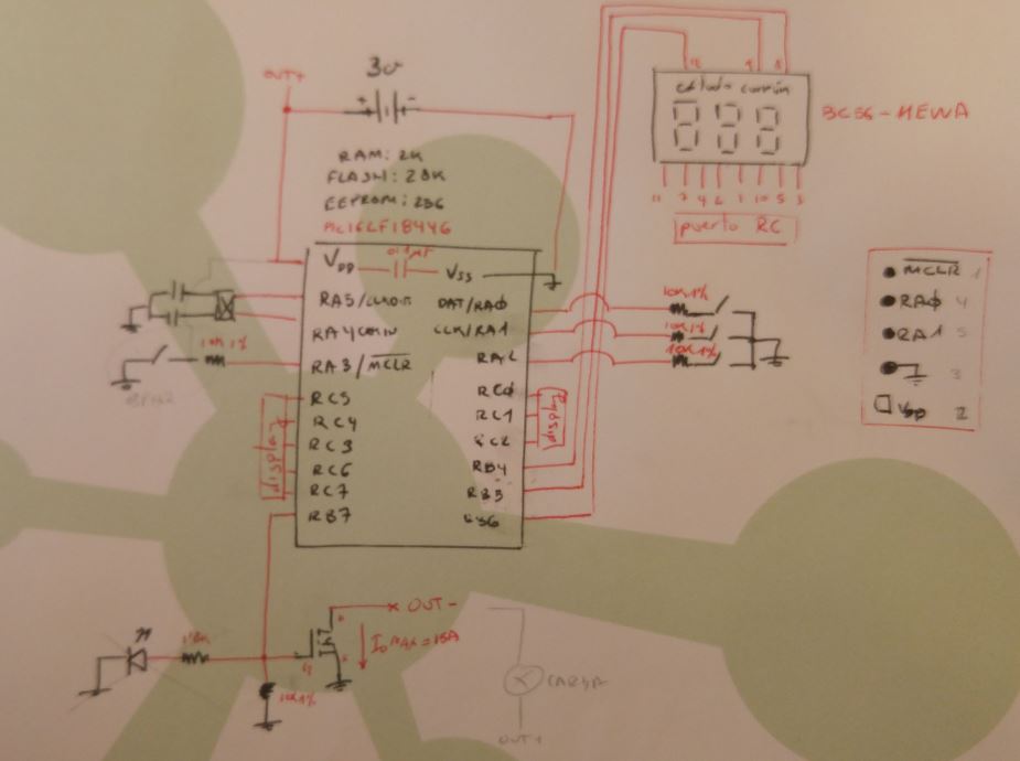

Pues mi esquema temporizador queda de esta forma. El circuito lo que hace simplemente es que cuando el temporizador llegue a cero se abra o cierra el mosfet conectado al puerto RB7.
Apurando mucho las patillas me viene una duda. En las patillas RA0 y RA1 los tengo de doble uso, uno para programar el pic y luego funcionará como entradas porque tiene un interruptor conectado, mi duda es, ¿cómo sabe el pic cuando está siendo programado mediante un pickit y cuando se esta usando como entrada para el interruptor?
También véase la pila, que simplemente lo he conectado directamente y he añadido un condensador entre vdd y vss.
Tu temporizador a bateria no parece ser una combinacion muy ideal... ese display va a consumir bastante. Las entradas estan flotando. No hay resistencias en el display, estas seguro que los pines van a poder manejar toda la corriente de los comunes del display? algunos pines deben poder conducir la corriente de 7 leds.
Cuando se programa el se le da un pulso de voltaje mas grande para que entre en modo de programacion. De alli comienzan a funcionar como programacion los demas pines.
Los pines de programacion, deberias tener en cuenta una sola cosa....
Si no vas a tener pila cuando lo programes, entonces deja el VDD para alimentarlo.
Si vas a tener la pila puesta, entonces mejor no usar el pin VDD al momento de programarlo.
Simplemente le pondré un oscilador a 4mhz tipico y listo
Por que 4 Mhz? Por que no usar un oscilador de 32K por ejemplo. Asi el temporizador te resulta mas facil para contar al segundo, aunque eso va a depender de si queres milisegundos, o simplemente segundos.
Tu mayor consumo va a ser el display, asi que mientras lo tengas encendido tu pila va a desaparecer rapido. No se que pretendes hacer con esto, por eso te dije que no era la combinacion ideal al comienzo.

Cierto es, que me he estado complicando un poco.
Al final he accedido a cambiar el pic por uno de mayor pines I/O. Voy a poner los puertos A para los interruptores en pull-down, los puertos B para encender cada uno de los displays 7seg y el puerto C para los leds del 7seg.
He quitado el oscilador externo y pondré uno interno para ahorrar. Había puesto 4mhz, porque siempre lo veo en todos los esquemas y me parece muy típico.
entendido a la parte de la programación. Dejaré la pila puesta, luego quitaré uno de los pines del i2c con el pickit.
La idea del temporizador es que trabaje también en milisegundos y hará abrir y cerrar un mosfet.
La cuestión de todo esto es que no tengo una experiencia muy avanzada a la hora de hacer circuitos. Luego tendré muchos fallos de diseño por ignorar cosas que no sé

Por eso es que te lo nombré al oscilador. Cuando me dijiste que era un contador, no pensé que ibas a medir tiempo. Luego dijiste temporizador y ahi cambio la cosa. Si lo queres programable es otro tema. Si lo queres a tiempo fijo es otro tema aparte.
Respecto al oscilador interno vs externo, va a depender de que tanta exactitud necesitas. El oscilador interno varia su frecuencia segun el voltaje, segun la temperatura. Y eso hace que no siempre sea igual el tiempo esperado... especialmente al nivel de los milisegundos. El externo tambien varia, pero suele variar menos.
Y el MOSFET va a tener que ser uno con logic gate, es decir con un VGS de 2V maximo.. Ya que tu bateria  se debe quedar entre los 1.8V y 3.6V que soporta el micro

Lo que yo entiendo en cuanto a la operación es un poquito diferente. Verán, creo que el display de 7 segmentos a 3 digitos es simplemente para mostrar los valors programados del temporizador (lo que no me queda claro es la razón de los milisegundos, si este va a indicar 999ms, 9.99sec o 99.9 sec?).
Tiene tres interruptores o mas bien creo que son tres push-buttons para realizar la programación , los cuales serían (creo yo): Enter, UP, Down.
Y finalmente tiene una salida para controlar la carga a través de un MOSFET (el cual tendría que ser de gate compatible con lógica, como bien lo mencionó KILLERJC).
Ahora bien, el estado inicial del circuito es sin programamción del tiempo de encendido y el micro se encuentra en modo SLEEP y obviamente el display estaría apagado
1. Se presiona el botón de ENTER para poner en modo activo al microcontrolador, encendiendo los displays de 7 segmentos
2. Se presionan los botones de Up o Down hasta visualizar el tiempo a programamr del temporizador.
3. Se presiona el botón ENTER y ese es el tiempo del temporizador.
4. El microcontrolador apaga los display de 7 segmentos y activa la carga mediante el MOSFET
5. Terminado el tiempo del temporizador, el microcontrolador desactiva la carga y el microcontrolador se coloca en modo SLEEP.
Cabe hacer mención kotito, que mientras el temporizador esté activo, no puedes colocar el microcntrolador en modo SLEEP, en ese momento se encontraría en modo activo.
Eso es lo que yo entiendo que intenta hacer nuestro amigo kotito, y si es así, entonces no importa si usa un LCD o un display de 7 segmentos a LED, ya que este solo estará encendido cuando se realiza la programamción del tiempo del temporizador. Obviamente el consumo de corriente en ese lapso de tiempo de "programamción" es alto, comparado a que si se usa un LCD de 3 1/2 digitos.
kotito, ¿podrías confirmar si esto es lo que deseas realizar o estás buscando otra forma de operación?
