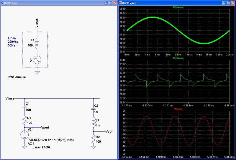

« Respuesta #10 en: 21 de Diciembre de 2018, 11:17:44 »
A modo de ejemplo hice una simulación con LTSpice, que para este tipo de cosas, lo prefiero por kilómetros al Proteus (no tengo instalado Multisim)
(100.81 kB, 800x543 - visto 682 veces)
- La señal que inyecto es cuadrada 0-12V 150kHz
- El filtro de línea es un vulgar capacitor con el primer valor que chocaron mis dedos.
- R1 es para simular la resistencia de salida de un generador de baja potencia.
- L2 C2  resuenan a aprox 150kHz
En el ejemplo seguís teniendo exponenciales en lugar de cuadradas, esto es porque la línea línea es de baja impedancia y el generador del ejemplo no.
De todas maneras es secundario porque lo que vas a recuperar es una senoide. La razón es que como canal de comunicación la línea es una porquería de baja impedancia y encima variable, donde a los disturbios naturales se le suman los de los equipos que pueda haber conectados.  Por eso, si la velocidad requerida lo permite, se prefiere bandas estrechas.
Si tu aplicación es de baja velocidad (control de luces o señales de estado) , con una modulacíon CW te sobra. Ya después tenés que pasar a FSK, PSK o AM.  AM es mas sensible a los ruidos pero la más simple de demodular.
El esquema es solamente demostrativo, en una aplicación real vas a tener que poder recuperar señales de milivolts.
