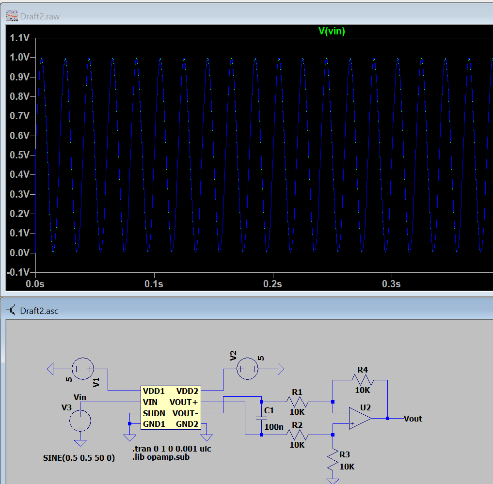

No solamente la salida es menor, también está en contrafase --> Revisá el orden de los pines en el modelo (Netlist Order).
Eso era, Macho eres un pro de este programa   ((:-)) ((:-)), habia puesto los pines del lado derecho al reves, es decir el 5 lo habia puesto como 8.

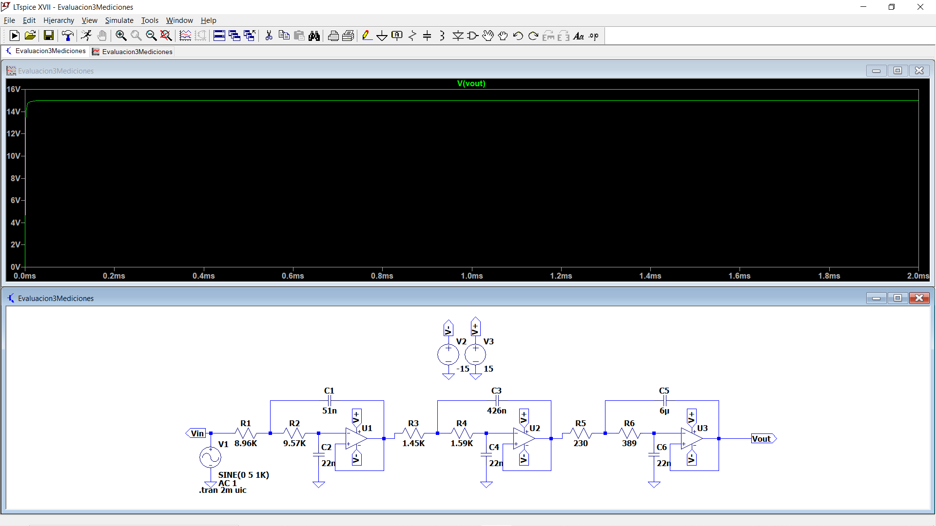

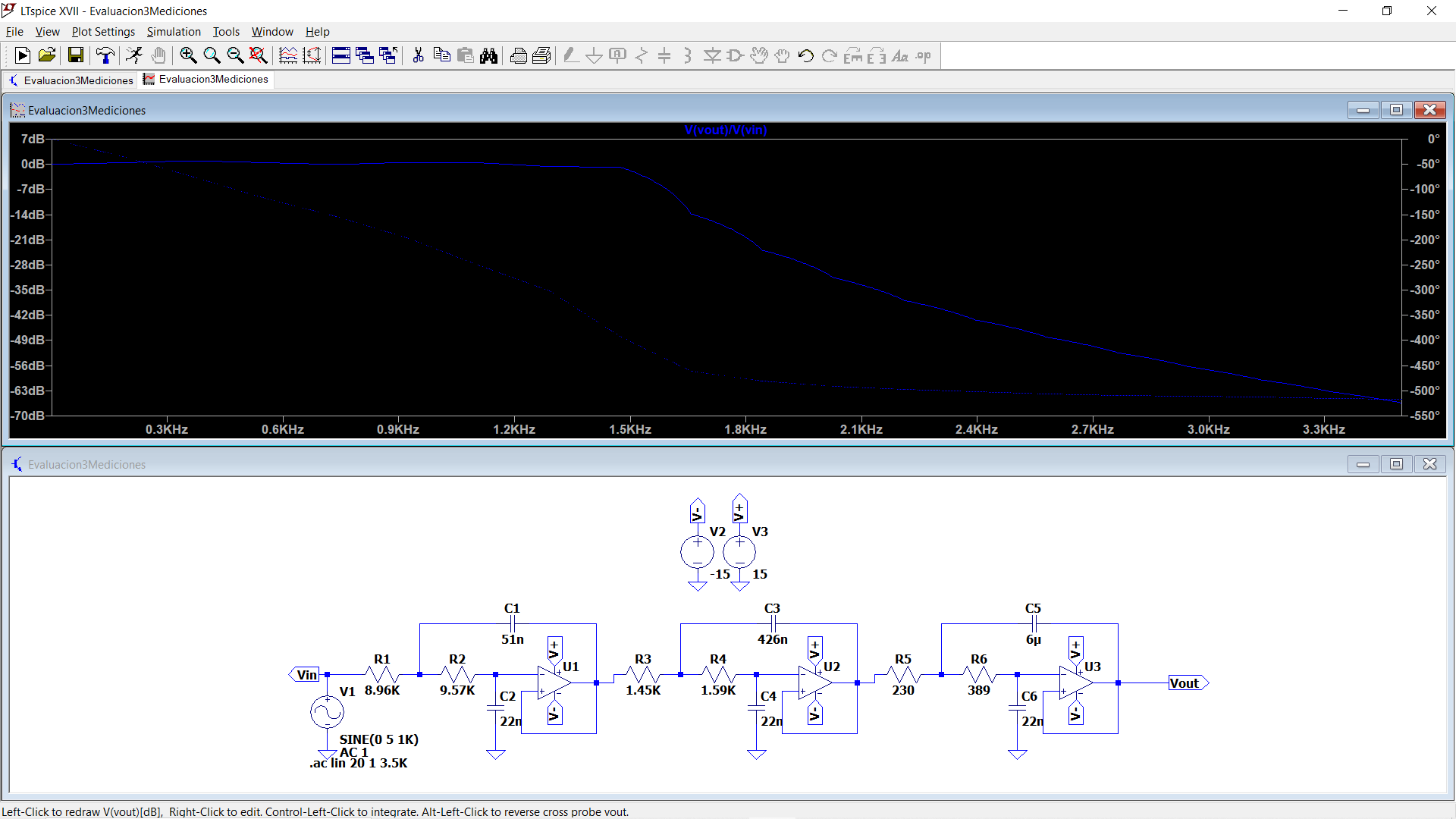

Hola, me pidieron las siguientes especificaciones para un filtro
Aproximación    Frecuencia de corte (Hz)   Tipo de filtro   Rizado máximo en la banda de paso (dB)   Orden del filtro
Chebyshev   1500                                    pasa bajos                                          1                        6
Ya tengo el filtro en ltspice y el diagrama de bode me dio acorde a lo pedido pero me piden graficar la señal de salida en distintas frecuencias que son las siguientes: fc es frecuencia de corte 1500 Hz
a) Señal senoidal de 5 Vp y f=fc
b) Señal senoidal de 5 Vp y f=fc/2
c) Señal senoidal de 5 Vp y f=2*fc
pero no sé por que al momento de graficar no puedo ver las salidas como deberian verse, siempre se ve como en las imagen que adjunto de primero, sin embargo el diagrama de bode si esta bien, alguien sabe que estoy haciendo mal?

Podés ajuntar el archivo en LTSpice?

Ya ya encontre el error, tenía la entrada en los amplificadores al revés jajaja, muchas gracias igual

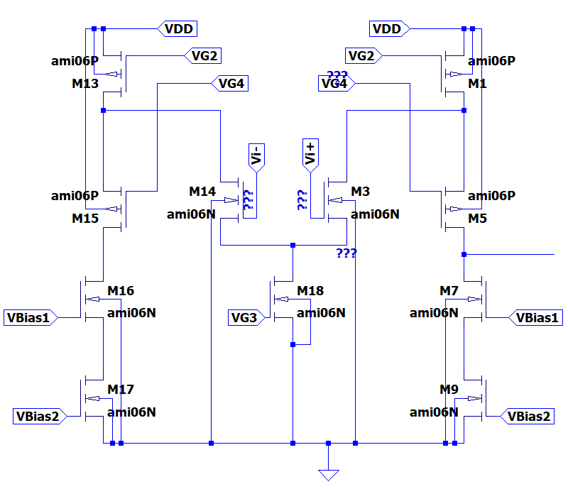

« Respuesta #38 en: 08 de Noviembre de 2020, 12:34:05 »
Alguien sabe cómo se calcularía el ICMR y el CMRR del siguiente amplificador diferencial? no estoy muy seguro que valores deberia fijar y cuales variar para esto.
