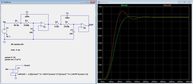

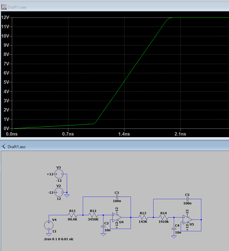

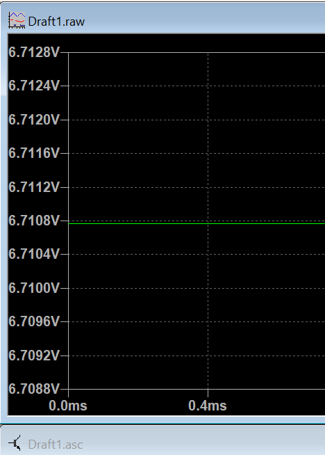

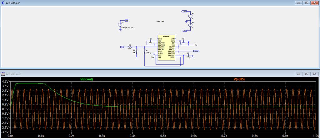

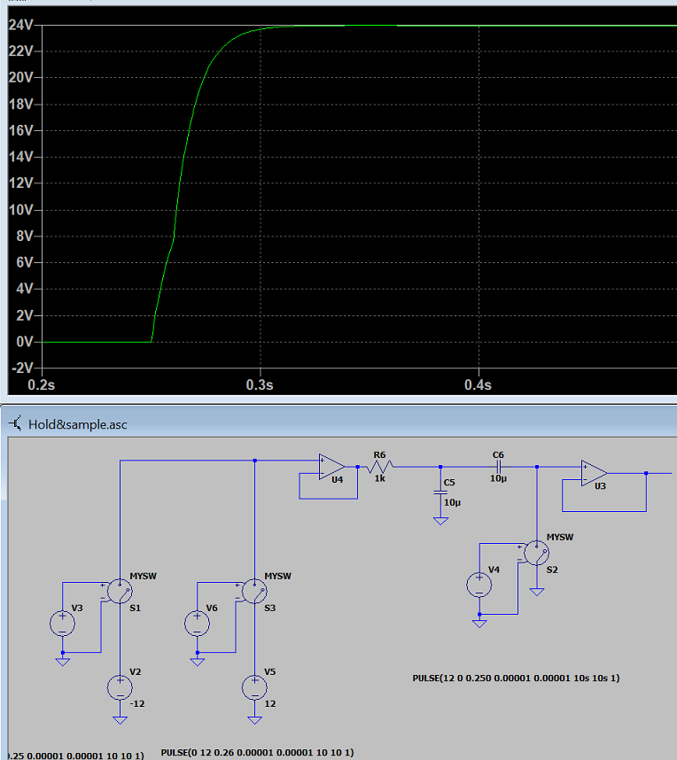

Buenas, estoy intentando aprender con este simulador gratuito del que parece que hablan muy bien, sin embargo es bastante distinto de los proteus y multisim de donde vengo.
Me he topado con un problema, he intentado ver la respuesta de un filtro sin embargo no me da lo mismo en el simulin y en el ltspice.
Adjunto fotos del circuito y de la salida del simulin y de ltspice, no se por que no puedo agregar las imagenes como antes al texto.
en la salida de ltspice no tengo ningun transitorio y la salida es de unos 6 voltios  :? :? ¿por que puede ser esta diferencia?

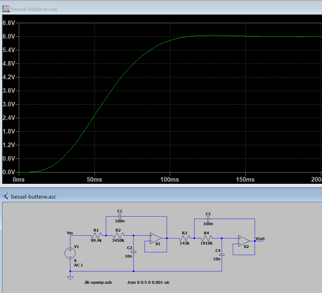

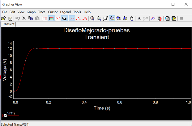

Quiero ver la respuesta temporal, cuanto tarda en llegar al estado estacionario, una vez pasado el transitorio y asi ver el tiempo que tarda.
Tal y como se ve en el transitorio del multisim, la tension va subiendo hasta llegar al estacionario que son los 12 voltios tardando menos de 200 mSeg
Pero en el ltspice no me aparece ningun transitorio, simplemente la tension ya estacionaria y ademas de unos 6,7voltios en vez de 12V
Es un analisis transitorio normal y corriente, pero no se porque no aparece ningun transitorio

« Respuesta #3 en: 10 de Enero de 2019, 18:19:45 »
Te faltó activar el checkbox  "Skip initial operating point solution", por eso lo que ves es la solución ya en régimen estacionario.
¿Qué significa?  Que el simulador primero resuelve el circuito en corriente continua y con los valores hallados larga la simulación.  Esto es porque si tenés un circuito con varios condensadores electrolíticos de valor grande, al  energizar pueden pasar un tiempo grande (grande relacionado con los intervalos de tiempo que interesan) hasta alcanzar el punto de operación.
Por defecto LTSpice te hace ese paso, no se por qué, porque son mas las veces que se necesita ejecutar sin eso que con  (osciladores lineales sobre todo)
El filtro que hiciste tiene aspecto de Bessel, es un filtro diseñado para una respuesta lineal en fase -->  Su ventaja es la baja deformación de la señal.  Su desventaja es que el corte no es muy abrupto.

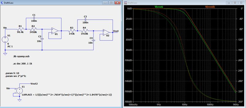

En esta imagen hice tu filtro pero con AO ideales, eso porque las resistencias son muy grande y tenés mucha caída de tensión debido a la corriente de bias de los AO.
Para comparar puse abajo una fuente dependiente cuya función de trasferencia es un filtro Butterworth de 4to orden y garfiqué la respuesta en frecuencia (y fase).

La característica del filtro Butteworth es que la respuesta es la más plana posible (la en fase es la que salga :) )
Por otro lado, cuanto mas abrupto es el corte peor es la respuesta en fase.

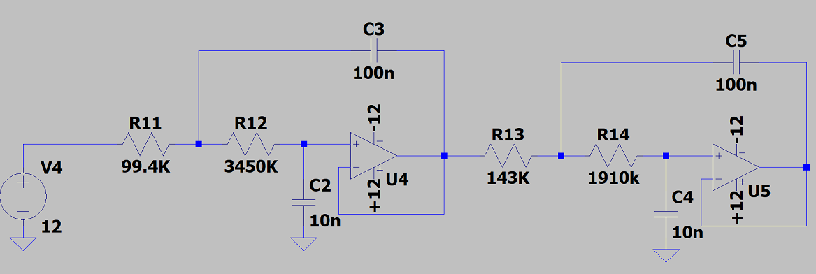

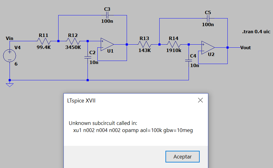

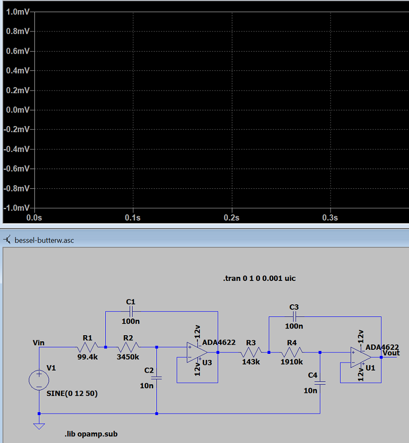

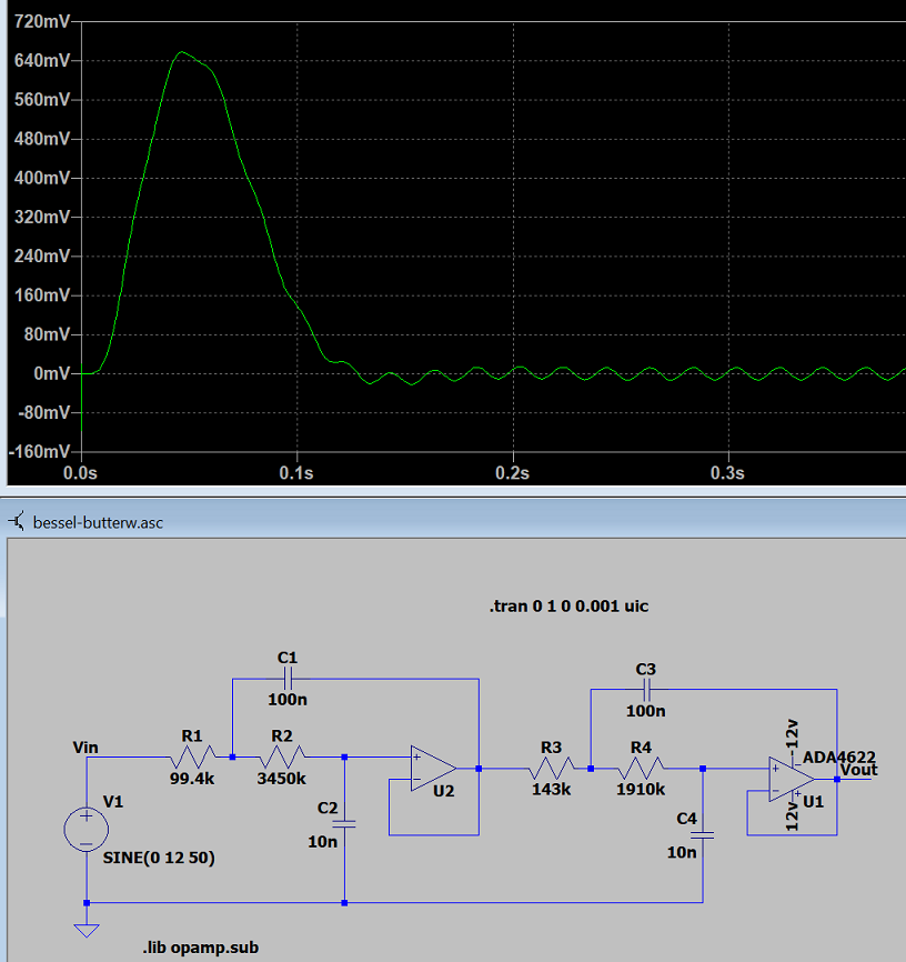

Hola Eduardo, he intentado hacer el mismo circuito con los AO que tienes puestos, pero entonces la simulación ni siquiera me funciona:
(17.22 kB, 886x546 - visto 2677 veces)
Si coloco los otros AO si funciona, no se por que sin embargo al activar el checkbox que me indicas lo que veo no se ajusta a lo que tu pones ni a lo que me sale en el multisim:
(82.84 kB, 801x876 - visto 2431 veces)
debería tardar mas de 200 mS en alcanzar el regimen estacionario no 2.1nS, ademas la forma de la curva nada tiene que ver.
algo debo estar haciendo mal.
Te faltó la directiva Spice  .lib opamp.sub  que es donde están los parámetros del operacional.
Por las dudas te adjunto el .asc de lo que hice.
Son detalles que debería estar incluidos,pero no.
Yo lo prefiero en simulaciones analógicas porque tenés mas control de lo que hace el simulador y para dibujar es mas rápido porque no es "a puro mouse".   Incluso le modifico las asignaciones del teclado a mi gusto.
En librerías de componentes comerciales es muy pobre, solamente los de Linear Technology, el resto los tenés que ir bajando del grupo de Yahoo o de los mismos fabricantes, que te dan el modelo en diferentes formatos (siempre el Spice)
Lo único que no se ve bien es que usás un escalón de 12V cuando la alimentación es también de 12V,  aunque no te podría producir eso.
En todo caso subí el .asc para  ver que pasa.

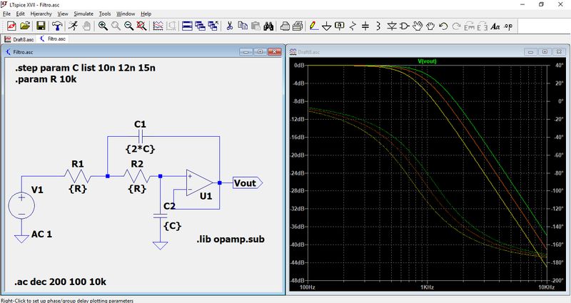

Las directivas se agregan pulsando la letra 'S'  o  el botón  '.op' en la barra superior a la derecha.
Pueden ser de varias líneas, solamente que se baja una línea con ctrl+enter (porque enter te valida la línea)
la cantidad de directivas es enorme, no es solo declarar librerías.  Las que mas uso son las declaraciones de variables, que pueden ser listas de valores, funciones , funciones que incluyan variables declaradas anteriormente, etc.
Por ejemplo, acá simulo la respuesta de un filtro de 2do orden para tres valores diferentes de condensador.

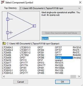

Cuando hay que declarar la librería o modelo te avisa cuando seleccionás el componente
(29.79 kB, 320x331 - visto 2277 veces)
"You must .lib opamp.sub"    En este caso tiene la librería y solo hay que declararla (absurdo pero es asi...)
Pero en otros tenés que incluir los modelos vos porque solamente tiene el dibujo.  Por ejemplo con los transistores (y diodos), tenés que hacer clic derecho sobre el transistor y luego en "Pick new transistor",  pero como la librería es reducda, o bien bajás de internet solo el modelo de ese transistor o librerías que publican usuarios o los mismos fabricantes.

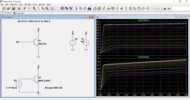

Por ejemplo, en este circuito hago una simulación del beta de un transistor:
(67.51 kB, 800x424 - visto 2332 veces)
El 2N2222 está incluido pero el MJE13007 no, por lo que en el mismo directorio del circuito o en el LTSPICE/LIB/SUB  meto la librería.

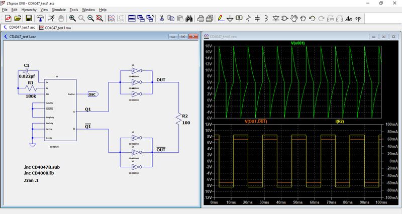

(73.34 kB, 800x426 - visto 2352 veces)
El help es medio pobre, para los comandos habituales anda pero para cosas raras lo mejor es el grupo de Yahoo https://groups.yahoo.com/neo/groups/LTspice/info   ,  hay que registrarse para tener acceso al menú 'Files'  que es donde se archivan mensajes, ejemplos, modelos y sus discusiones al respecto.   El índice es un archivo 'Tables of contents/all-files.htm'

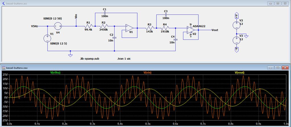

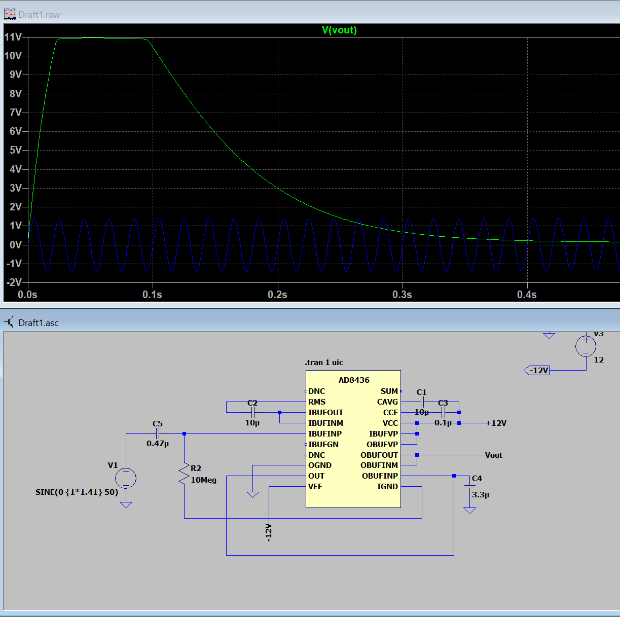

Probando cosas me he dado cuenta de un problema que no se que a que es debido.
Si quiero utilizar AO "reales" por ejemplo los ADA4622, me ocurre que si coloco mas de uno no funciona pero si solo hay uno si  :? :?
(92.07 kB, 816x866 - visto 2354 veces)
(96.81 kB, 808x875 - visto 2093 veces)
da igual como sea la combinación, si coloco uno y los demás son ideales, sin problemas, si coloco mas de uno, ya no funciona, no sale nada en la simulación.
¿qué puede estar pasando?
Te falta la alimentación.  Lo que escribiste como +/-12V son simplemente etiquetas.
El modelo del AO ideal no necesita y en componentes como compuertas de la librería 4000.lib y 74HC.lib la alimentación y velocidad se declara en las propiedades del componente.  Por defecto son 5V.
Retocando un  poco tu esquema:

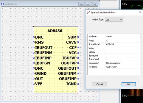

Para crear el símbolo, en lugar de File/New Schematic  le das a File/New Symbol  y a dibujar (no olvidarse de los atributos)
(46.18 kB, 480x346 - visto 2049 veces)
Los símbolos son de extensión .asy . Si lo guardás en Lib/Sym/   te va a aparecer en el menú de componentes.
El modelo se lo guarda preferiblemente en Lib/Sub  porque es un camino por defecto aunque puede ir en el directorio del circuito que estás haciendo. (o en cualquier parte mientras declares el camino :) )

Muchas gracias Eduardo, pensé que los label o etiquetas ya servian para conectar dos puntos, como en kicad, esos no los había visto.
Voy a probar todo lo que me has puesto aquí, intentar hacer el componente ese de analog para ver si me sale bien y postear los resultados.
un saludo y gracias.

Al principio tenia problemas, por que al guardar el componente en la ruta no me aparecía, resulta que en C/archivos de programa tengo una carpeta de ltspice que es identica a la que se encuentra en mis documentos, pero claro, si lo guardas en la carpeta de archivos de programa directamente, no aparece en el programa y me estaba volviendo un poco loco :D :D
Tengo una duda, cuando crear tu símbolo, supongo que deberas seguir alguna regla para que se adapte a el modelo spice, es decir, los pines he visto que no los llamas como en la hoja de datos, por ejemplo a "IBUFIN− " lo llamas "IBUFINM" ¿es por alguna razón en especial? o simplemente con respetar el orden de los pines vale?ç
otra pregunta es, que pasa por ejemplo con los pines "EP" uno de los encapsulados lo tiene, como sabes si debes ponerlo o no?

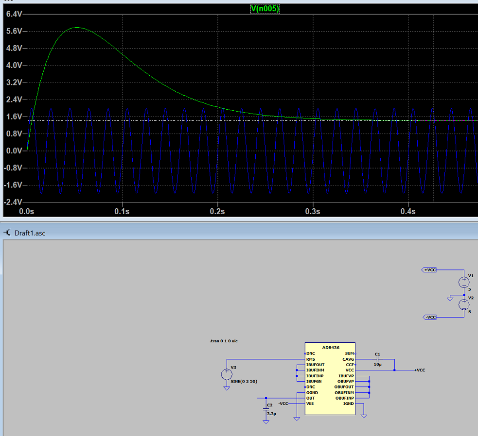

Creo que no estoy haciendo algo bien con este IC que creamos desde el modelo spice.
Creo que lo tengo todo tal y como pone la hoja de datos, entrada y salida con ganancia a 1, los condensadores bien, las conexiones bien, etc. sin embargo, no funciona bien.
(43.29 kB, 1223x1217 - visto 2240 veces)
La entrada es una fuente de alimentacion cuyo valor RMS (dado por spice es de 980mV) sin embargo el ad8436, una vez estabilizado, da 137mV  :?
sin embargo probando y probando, he visto que si conecto el ignd a gnd (que no se debe hacer si estas utilizando los AO, por lo que veo en la hoja de datos) si se acerca mas al resultado, sin embargo sigue estando bastante fuera del error que indica la hoja de datos. (~997mV una vez estavilizado).
adjunto el circuito, el probar este integrado viene de que estabamos hablando de como se calcularía por software el RMS y los filtros que necesitaría, pero como no puedo probarlo sobre un micro directamente, me conformo con esto,ya es cabezonería de hacerlo funcionar mas que otra cosa.
