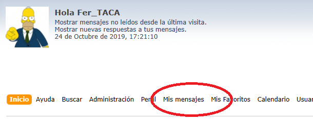

Fermin: no se como abrir tu mensaje privado.
Re:Presentarme y pedir ayuda
« Respuesta #7 en: 24 de Octubre de 2019, 17:23:56 »
Conteste antes al post, que escribir el mensaje.
ya esta enviado
