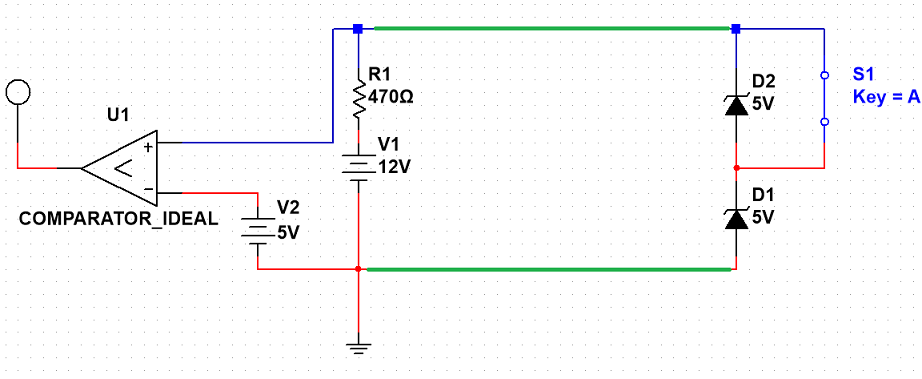

Algo asi?
Se alimenta el sensor con un voltaje mas elevado y cuando se activa el voltaje baja al valor del diodo zener z1
