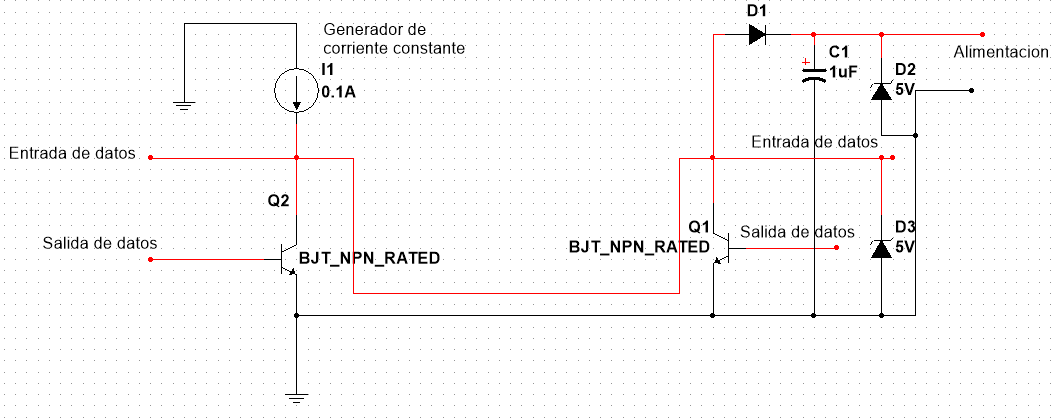

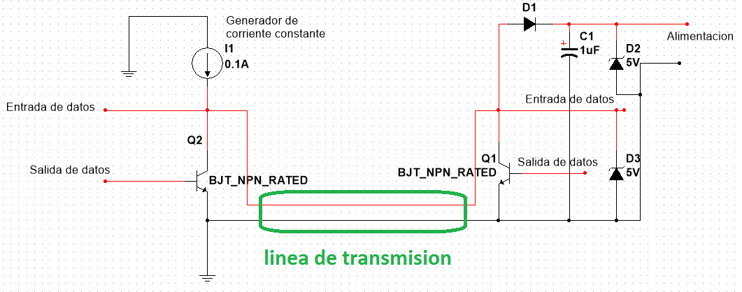

« Respuesta #3 en: 23 de Abril de 2020, 17:44:01 »
Si se puede, se usa una linea de transmisión para datos y alimentación y el negativo. Se usa un diodo separador entre la linea de datos y la alimentación del dispositivo para que un capacitor mantenga la alimentación del dispositivo mientras se envían los datos.

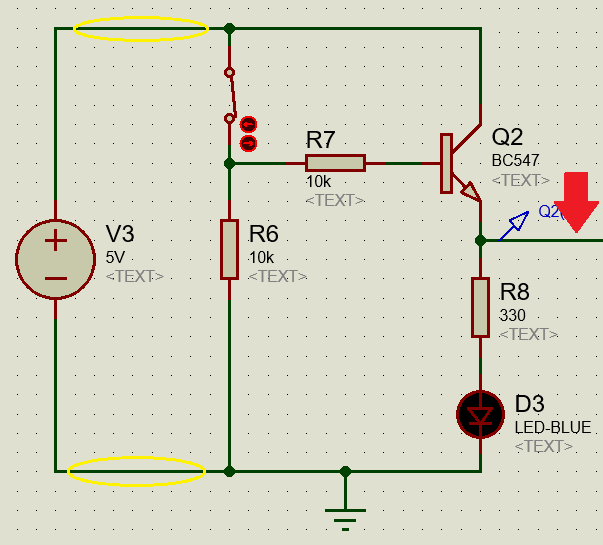

El comportamiento es sencillo:
Me llegan 5V y GND. A partir de ahí tengo una etapa de con un sensor magnético que cuando se acciona tengo que devolver esa señal positiva de 5V.
El problema viene en que el hueco físico no me permite poner otro conector y necesito devolver esa señal por uno de los dos cables que me llegan, el positivo (5V) o el negativo (GND). Actualmente lo que tengo en la etapa del sensor es simplemente un bjt y un led. Es una etapa simple.
Esta señal puede estar activa durante varios segundos por lo que un tiempo pequeño que pueda aguantar el condensador no me valdría.
He pensado que igual se puede modular esa señal a través de un PIC o con puertas lógicas. Este último sería complicarme mucho la vida ya que los cálculos serían complejos pero igual con un PIC y usando un comparador se podría hacer algo no?
Si la señal de 5V la modulo en forma cuadrada que tenga 5V-4,7V de amplitud y luego en la otra parte detectar esa señal cuadrada y así se sabrá que el sensor está activo o no. Si llega 5V continuos no pasaría nada y si llegan los 5V más la señal modulada sabría que el sensor está trabajando. Eso creeis que es posible?
Cual es el problema? que no se cómo emitir esa señal a través del pic y mucho menos detectarla...

« Respuesta #8 en: 24 de Abril de 2020, 10:11:56 »
Es un bus bidireccional y se usa el neutro y una linea. Podes hacer que cuando active genere un tren de pulsos con un espacio suficiente para mantener cargado el capacitor o alimentar con 12v y que cuando se active baje a 5v o el voltaje minimo que necesite el sensor para trabajar.

« Respuesta #9 en: 24 de Abril de 2020, 10:53:32 »
Te sugiero que subas el circuito de la "etapa con un sensor magnético"  porque hasta ahora tus descripciones sirven muy poco.
Hay muchas maneras de mandar señal por la línea de alimentación, pero varían enormemente en capacidades y complejidad.
La mas sencilla es la que usan los sensores de proximidad de dos hilos, se los alimenta a través de una resistencia. En OFF no circula corriente y en ON tienen unos 7V de caida  (normalmente se alimentan con 24Vcc o Vca)

Buenas,
os adjunto el esquema. Las líneas rodeadas en amarillos son las que me llegan (5V y GND). La que tengo que transmitir a través de esas dos líneas es la que indico con la flecha roja. Hay que tener en cuenta que el emisor que me manda esas dos líneas necesita únicamente la señal de que el sensor está activo o no en formato 5V pnp.

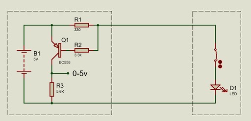

« Respuesta #11 en: 26 de Abril de 2020, 16:04:12 »
Armá algo así.
EDIT:  Me gusta mas asi.
(21.35 kB, 512x248 - visto 423 veces)
R1 dependerá del tipo de led.
« Última modificación: 26 de Abril de 2020, 16:26:13 por Eduardo2 »

« Respuesta #13 en: 29 de Abril de 2020, 09:32:05 »
Buenas! ya me han llegado los sensores que pedí! uno es el MDSR-4-22-38 y otro el SS411A
Basándome en el circuito aconsejado de Eduardo2, con el primer sensor me funciona genial pero con el segundo sensor no. Al conectar el sensor, la tensión del colector me baja a 3V aprox y por lo tanto el bjt no me conduce correctamente y a la salida siempre tengo 5V. ¿Se les ocurre algo? La unión de R1 y R2  me los llevo a Vin del sensor, y Vout al led. El led conmuta al paso del imán pero en la salida de 0-5V siempre tengo 5V...
