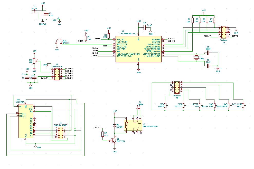

Escribo con la esperanza de que me puedan dar una mano ya que estoy teniendo problemas de reseteo con el PIC 16F628A.
El Tema es que arme un temporizador con un relay para encender unos tubos fluorecentes y al momento del encendido tengo o:
1) Algun retorno magnetico o de RF que produce el reset del pic.
2) Alguna caida de tension en la fuente que me genera el reset. ( al momento de escribir este mensaje voy por la arrancada 21 con un tester -multimetro- en serie y la maldita no se reseteo una sola vez como para verificar caida de la fuente.  :5] )
Adjunto diagrama del circuito
Cualquier idea sera bienvenida ...!!!

Subi fotos de la placa y el cableado, que es donde generalmente hay mas problemas.
Hola, ahi arme un esquematico del conexionado lo dejo en attach.

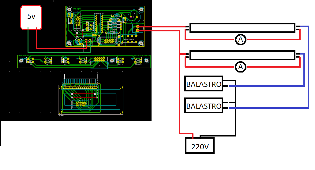

En la ultima modificacion como el relay es doble inversor cambie el conexionado y tome al linea que viene del tuob al relay y de ahi hice la conmutacion con el relay con una bornera doble. ...  En serie no consigo los arrancadores de 11W ... si hay otra forma mejor no dudes en indicarmela.
Me refería a que en el diagrama los balastos y los tubos están en paralelo , cuando lo que debería estar en paralelo es el conjunto  (tubo1+balasto1)//(tubo2+balasto2).
 :mrgreen: ... jejeje, el dibujito lo hice en un pp con paint ... esta mal ahi lo corregi ... jajaj se me chispoteo esa ..!!!

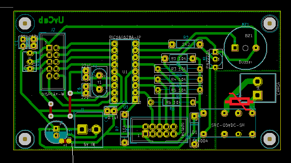

Mis conocimientos son buenos pero no tan avanzados, estoy mas en la programación que en el diseño, hice el esquemático de lo que necesitaba y esboce el programa para el pic y me ayudo un amigo mucho mas capacitado que yo, le voy a comentar tus sugerencias.
Por las dudas, el varistor iria en el lugar donde marco en el primer attachment ???
En segundo atachment dejo una fotito de las placas
Gracias por los tips, ni bien lo soluciono aviso ..!!!

« Respuesta #11 en: 16 de Julio de 2020, 02:39:42 »
Es correcto. Ahí va el varistor.
  También puedes colocar un anillo de ferrita en el cable que va desde la placa al balastro  de los fluorescentes.

Bueno nop, sigue reseteando, menos pero sigue ... en attach muestro como coloque los varistores no quise perforar la placa salvo que sea necesario.
Voy a ver si con tiempo hago un video (aunque sea largo) donde se vea el reseteo ... !
