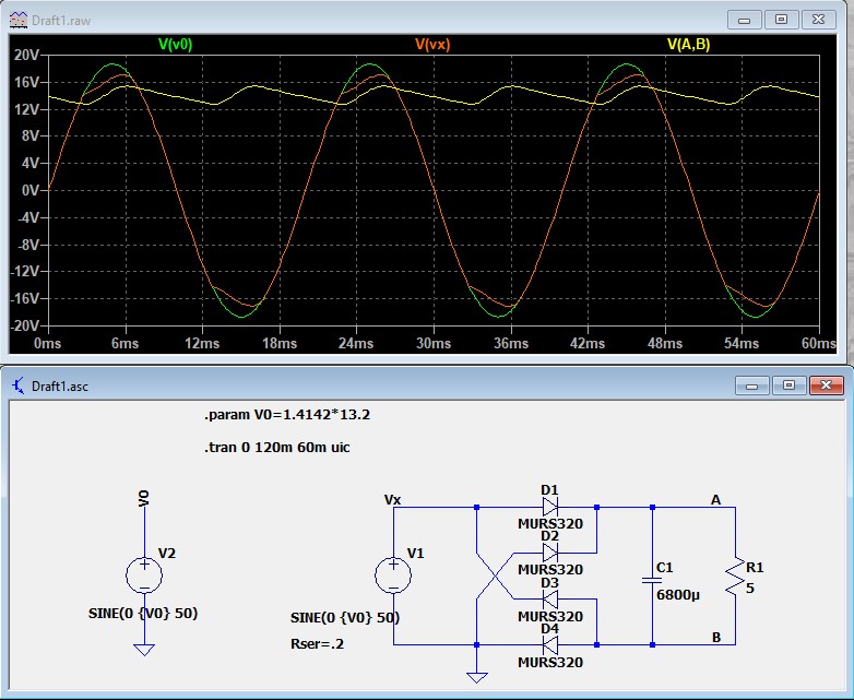

El error es suponer que antes de los diodos es una senoide perfecta y después una continua pura.
Lo que tenés en realidad es algo así:
(118.55 kB, 782x641 - visto 1018 veces)
- V0 (verde) es la tensión del transformador en vacío.
- Vx (rojo) es la tensión del transformador en carga.  Hay una caída de tensión durante la conducción de los diodos que se debe a la resistencia del bobinado.
En la simulación usé una resistencia equivalente de 0.2ohms
- Vab (amarillo) es la tensión en la carga (son aprox 2.8A) ,  por mas que estoy filtrando con 6800uF tengo cerca de 3V de ripple.
- No consideré en la simulación la saturación del núcleo, que te agrega un pequeño aplastamiento en la senoide (ya no es senoidal)
---> Los cálculos que hiciste pierden sentido con este tipo de señales.
