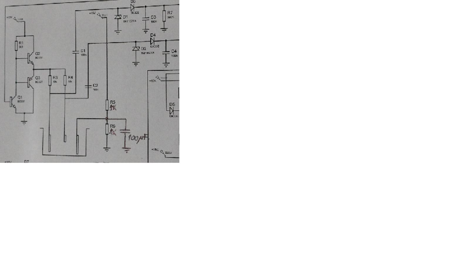

Hola, aqui una opción de sensor de nivel.

« Respuesta #7 en: 20 de Agosto de 2021, 02:08:34 »
clarisimo  :P ;-)
