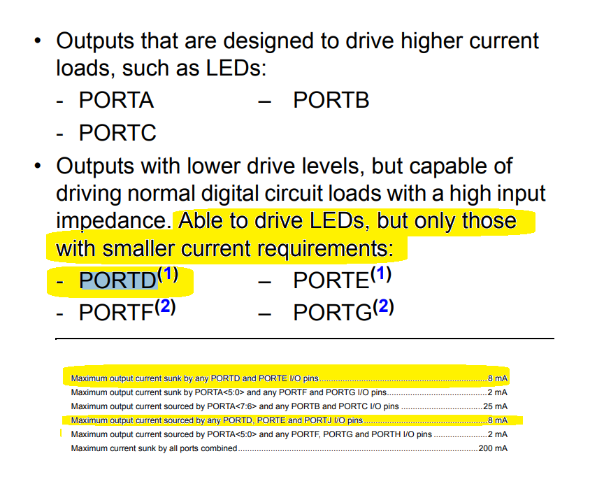

Hice la pregunta, porque parece que el puerto D no puede suministrar o recibir (siendo salida) mucha corriente. tal vez sea ese tu problema.
