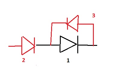

si tengo el diodo ( un grupo de leds o lo que sea )  en negro , que quiero proteger de reales tensiones inversas que me pudeden  aparecer en un circuito especifico.
pero ademas, si esas tensiones inversas aparecen, no quiero que circule  corriente en el sentido inverso.
este esquema estaria bien  ???
asi si me aparece tension inversa grande,  tengo protegido a el grupo de diodos 1 ( gracias al diodo 3 ) y a la vez, limito o evito una circulacion de corriente  grande gracias a el diodo 2 .
asi si va ???
« Última modificación: 19 de Abril de 2022, 08:39:33 por gustavopic »
asi si va ???
Las preguntas serían:

El diodo 3 no se va activar o conducir ante el voltaje inverso, ya que el diodo dos estaría polarizado inversamente y la corriente de fuga que permite circular no es suciente para que D3 caiga a 0.7.
El diodo de protección debería ir posiblemente  en antiparalelo al Dios 2 (rojo) y el diodo 3 (negro)

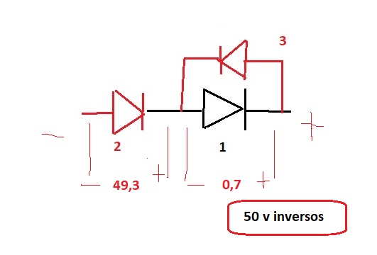

la idea es que si conectan en inverso no hagan un corto, si pongo solo el diodo en inversa este hace corto.
asi como esta, en inversa me asegura que en lso leds no caigan nunca mas de : lo que cae en el diodo 3

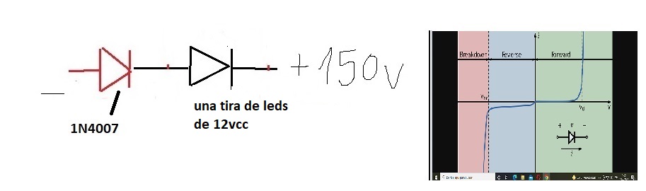

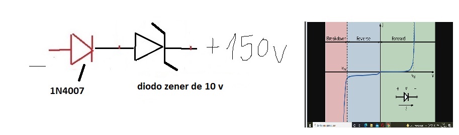

disculpen mi insistencia en este punto que dibujare ahora, ustedes me dicen que circula una corriente minima inversa, perfecto, eso lo entiendo.
pero existen diodos zener, donde  SE USA  esa parte de la curva, el unico tema para que no se estropee es limitar la corriente y potencia.
ENTONCES si yo compro un diodo comun, rectificador de 100 v, y le meto una tension inversa ( de ahi los 100 v )  pero de 500 v y limito la corriente que circularia a valores mas que seguros ya que seguro va a entrar en la parte de la curva BREAK DOWN

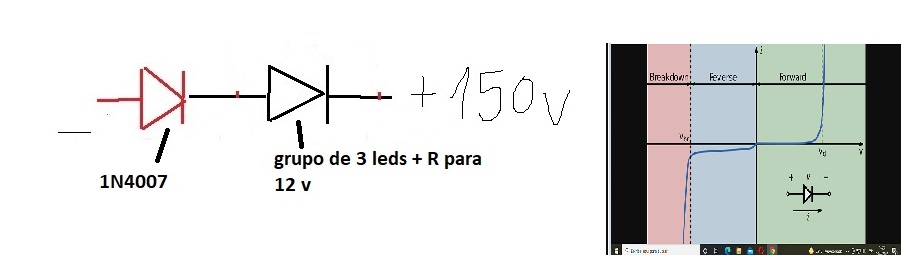

por que a mi me parece que , si , los diodos leds de el dibujo tendran una tension inversa alta, si , seguro, y estaran en al curva de disparo inversa, pero como esta el 1N4007 el cual solo deja pasar nano amperes, la corriente que circulara es minima, no pasaria nada.
termina siendo como hacer lo siguiente :
(35.64 kB, 913x270 - visto 521 veces)
el 1N4007 no le permite  que circule una corriente importante , solo la de inversa de el 1N4007 que son nA .
« Última modificación: 19 de Abril de 2022, 14:31:53 por gustavopic »
Pero no es sólo el diodo zener, es con ayuda de una resistencia que ayuda a disipar la energía excedente.
Limitarías si pusieras una residencia para evitar que el diodo sobrepase el máximo voltaje y corriente inversos. Si pasas ese nivel de voltaje máximo inverso, la corriente empezará a aumentar considerablemente y por lo tanto la potencia también aumenta y el diodo empezará a emitir calor.
Se podría comportar como un zener el diodo rectificador, pero debes considerar que no está diseñado para trabajar de esa manera y el fabricante no garantiza nada fuera de los límites que ha establecido.

1--- he dicho limitar la corriente, si , con una resistenci a o lo que quieras.
2 -- el esquematico lo vengo compartiendo desde hace rato:
un grupo de leds, como vienen ahora en las tiras , son 3 leds en serie + una resistencia, con eso se alimentan con 12 vcc
he visto cada cosa en internet, desde alimentar leds con 220 directos , sin diodo que les proteja, a cualquiera.
pues, solo queria confirmar conceptos, como siempre , y que me sirva para cualquier otra cosa, sea leds o lo que sea  ( transistores o o lo que sea con diodos) .
PARA MI  , con el diodo tipo 1N4007 debia ir la cosa:
pero aca en el foro me insisten que NO VA .
como se ve en el dibujo: que los leds se pasen de tension inversa de ruptura, total,  corriente no pasara, por que esta el diodo 1N4007  que no dejara que pase corriente , mas que ( como me han repetido)  micro amperes ...
asi que, bueno, preguntaba: el diodo  led, o el diodo mas sensible que se les ocurra, imaginen la juntura BE de un transistor ,  que solo soporta 5 o 10 v segun la data , es lo mismo.
esta en inversa, si , pero tengo limitada la corriente, no limitada, limitadisima , por el 1N400 7
O sea tres diodos no sería el esquemático completo de todo el circuito para comprender porque te aparece el voltaje negativo
Pues el hilo inicial preguntabas si a un diodo led lo polarizas inversamente con un voltaje superior al máximo. Pero ahora indicas que quieres poner un diodo rectificador en serie con tus diodos led. Pues ahí si, un diodo rectificador está diseñado para soportar voltajes inversos garndes, cientos o miles de voltios.
