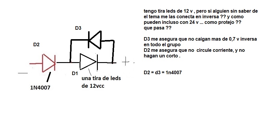

2 -- el esquematico lo vengo compartiendo desde hace rato:
un grupo de leds, como vienen ahora en las tiras , son 3 leds en serie + una resistencia, con eso se alimentan con 12 vcc
O sea tres diodos no sería el esquemático completo de todo el circuito para comprender porque te aparece el voltaje negativo
me aparecen tensiones negativas si lo conectan mal , y como ya dije: quiero tener claro en mi cabeza el concepto .
PARA MI  , con el diodo tipo 1N4007 debia ir la cosa:
pero aca en el foro me insisten que NO VA .
como se ve en el dibujo: que los leds se pasen de tension inversa de ruptura, total,  corriente no pasara, por que esta el diodo 1N4007  que no dejara que pase corriente , mas que ( como me han repetido)  micro amperes ...
asi que, bueno, preguntaba: el diodo  led, o el diodo mas sensible que se les ocurra, imaginen la juntura BE de un transistor ,  que solo soporta 5 o 10 v segun la data , es lo mismo.
esta en inversa, si , pero tengo limitada la corriente, no limitada, limitadisima , por el 1N400 7
Pues el hilo inicial preguntabas si a un diodo led lo polarizas inversamente con un voltaje superior al máximo. Pero ahora indicas que quieres poner un diodo rectificador en serie con tus diodos led. Pues ahí si, un diodo rectificador está diseñado para soportar voltajes inversos garndes, cientos o miles de voltios.
el hilo inicial pregunte... me dijeron que de una no..o sea, solo los leds en serie no .
me respondieron y yo segui buscando solucion, asi se aprende y se suele hacer , no ??
para mi , si agrego  solo uno mas en serie pero capaz de soportar buenas tensiones inversas alcanza.
y si no alcanza entonces va el que puse en anti- paralelo a los leds, asi limito al tension inversa a -0,7v maximo

a ver, solo me han descalificado, nada mas.... ayuda cero. ( salvo eduardo y killer a quienes les agradezco  )
he ido de a PASOS:
primero ver si al haber varios diodos en serie que pasaba, se perfectamente como funciona un diodo .
pero me entro la duda de varios en serie y en inversa.
me dicen que no es confiable, perfecto .
paso a buscar la solucion: un diodo mas en serie, el cual si resiste tensiones altas y en caso de polarizar el grupo en inversa me limitara la corriente  inversa de manera efectiva, aunque los diodos que no sean para inversa entren en ( digamos) la curva zener.
no me asegura eso ?? que no se dañen ?? , pues como puse en el dibujo: va un diodo en sentido inverso y en paralelo al grupo , el inicial queda, para evitar corriente inversa.
no me ayudaron a solucionarlo.
me piden a ver si tengo algun esquema magico para compartir.
me descalifican que ni de diodos se .
gracias por todo muchachos.

en la respuesta 7  puse el diodo que dices, pero como me han dicho que todos aun asi tienen fugas, pues, puse el otro mas ..... y aun asi, tu respuesta mas adelante que mas o menos soy un tonto que ni sabe de diodos ( respuesta 18 y 21 )
de nuevo te agradezco, por mi ya esta, he aclarado  el tema en mi cabeza.
quedate tranquilo, ha sido mi culpa cualquier mala interpretacion..

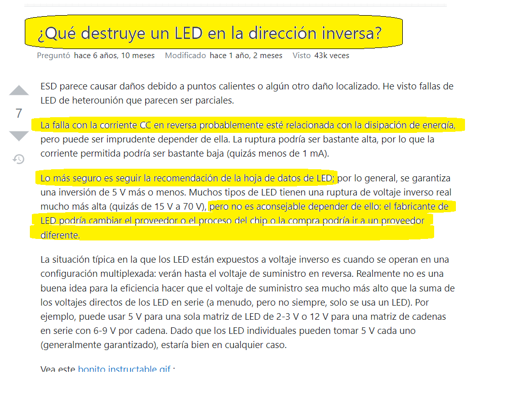

Cuando mencionaba acerca de la polarización inversa y las preguntas sobre el máximo que podrían soportar, pensaba que estaba trabajando con una matriz con leds y/o una fuente de conmutación donde aparecen voltajes negativos y de ahí que no se me ocurrió que lo que simplemente quería es energizar una tira de leds (que ya por defecto vienen varios leds en serie) con una fuente de voltaje alterno.
Acá más información de que pasa si sobrepasas los niveles máximos inversos de un diodo led.
Fuente:   https://electronics.stackexchange.com/questions/173283/what-destroys-a-led-in-the-reverse-direction
