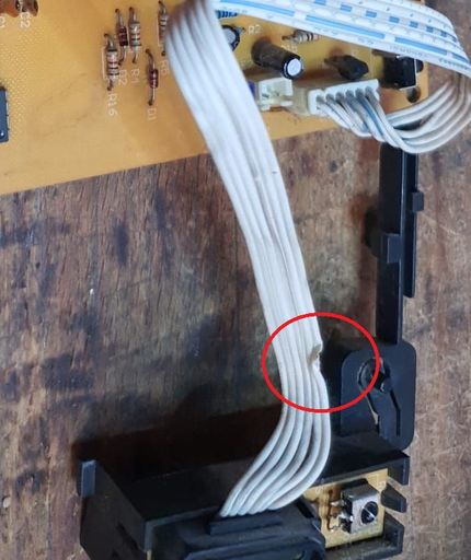

Al final he desmontado la placa de control por si puedo encontrar alguna solución.
La tengo aquí en mi mesa, alimentada y funciona perfectamente cuando le pulso manualmente al pulsador manual.
Sin embargo, cuando le envío comandos con el mando a distancia, no funciona. He mirado el tren de pulsos que sale del receptor infrarrojos y llega correctamente al microcontrolador, pero no reacciona.

« Respuesta #13 en: 01 de Julio de 2022, 17:18:09 »
¿Ese cable está bien?

« Respuesta #14 en: 01 de Julio de 2022, 18:54:37 »
y mirar lado cobre de el 7805 , parece que estuvo en alguna fiestita "caliente" , anda a saber que le hicieron y como le quedaron las "patitas"  :lol:
