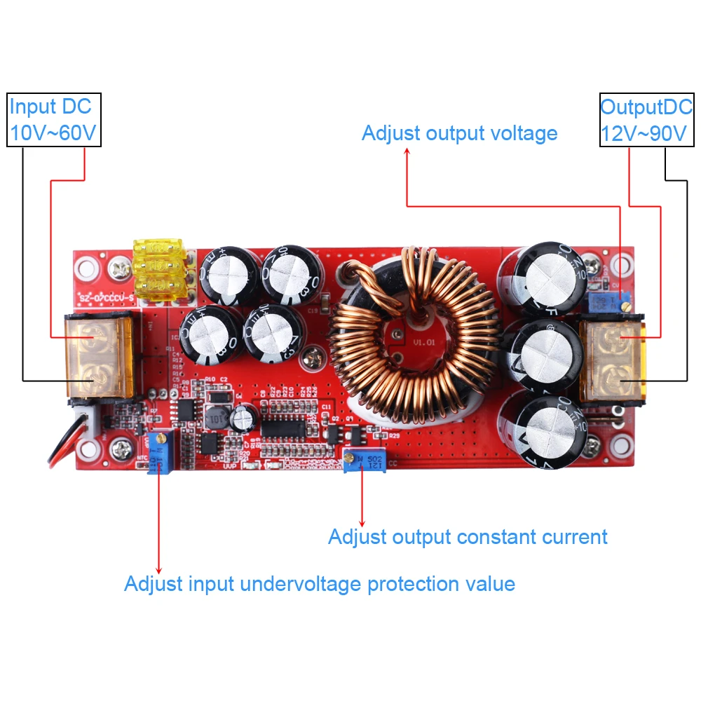

¿Qué tal esa fuente?
Puede dar mas de 1200W.
https://es.aliexpress.com/item/1005001704981897.html

Dominus no conocía esa fuente , podría valer. Aunque china para trabajar 24 horas 7 dias......

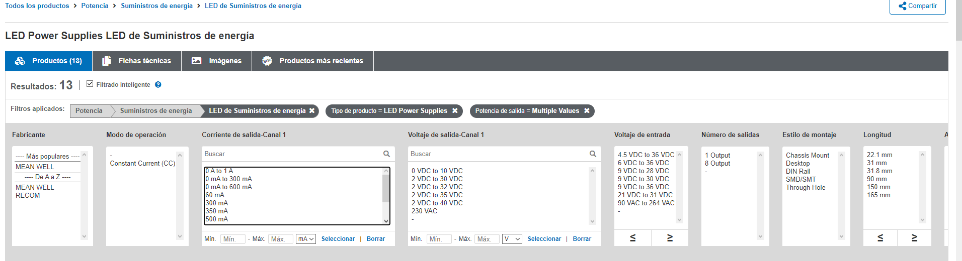

Gracias Picuino, tengo algunas alimentaciones led de Meanwel que funcionan muy bien pero no se adaptan al rango de tensiones/intensidades que necesito.
Solo tiene un modelo que me serviría pero tendría que poner dos en serie y para 1200W.....600€....me complica el presupuesto.
