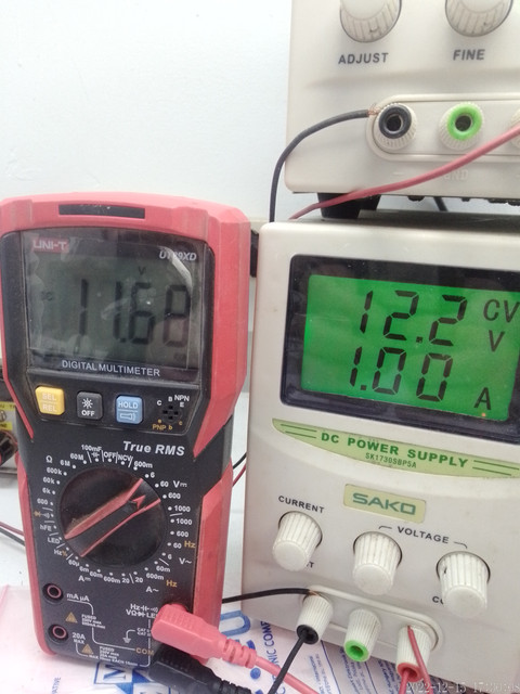

« Respuesta #28 en: 15 de Diciembre de 2022, 13:41:38 »
concarga" border="0
<a target='_blank' href='https://es.imgbb.com/'>album photo original[/url]
He conectado un dremel el consumo es de +-1A .

« Respuesta #29 en: 15 de Diciembre de 2022, 13:43:54 »
concarga" border="0
¿Y el rizado de la señal cómo es en esas condiciones?
