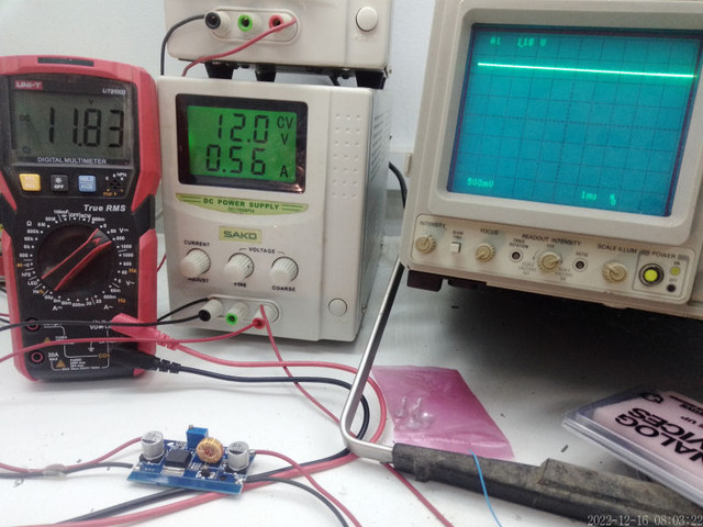

Es que no tengo otro consumo que no tenga extracorriente de esta intensidad  que no sea un motor para probar  .
riza un pelin por el motor diria .

concargamas" border="0
<a target='_blank' href='https://es.imgbb.com/'>imagenes de logos de internet[/url]
Con una carga no lineal seria de observar como se comporta. Pero parece que está bien. El OP debería hacer pruebas para determinar si no tiene problemas.

IMG-20221216-080322" border="0
IMG-20221216-081335" border="0
IMG-20221216-075824" border="0
He encontrado las bombillas de repuesto de la furguneta , no son led  :D

Por los 12V de entra y 5V de salida no  tienes problema .
Por los 12V de entra y 12V de salida y son criticos y no admiten tolerancia hay que buscar solucion por ejemplo como muy bien se comenta elevar la entrada .
otra obcion seria que el micro detectara la V.in y alimentara directamente con los 12V de entrada .

Yo también considero que debería realizar pruebas con ese módulo, antes de crear un PCB con el mismo regulador y componentes.
Nunca se debería trabajar en los límites inferior o superior de algo, y en este caso es mucho menor del limite inferior que seguramente es 15V.
En esas condiciones de 12V de entrada con 1 A, puede que el regulador este realizando un sobre esfuerzo para conseguir los 12 V.
Re:Fuente DC-DC 12V 1A
« Respuesta #39 en: 16 de Diciembre de 2022, 12:05:33 »
Unos puntos que se me ocurren:
1.  Esos cables de alimentación son bastante largos y finos. Si mides las tensiónes de entrada y salida directamente en el PCB, te encontrarás con una tensión más baja que los 12V de la fuente y más cercana todavía a la tensión de salida.
2. El diseño de circuitos conmutados requiere trazar las pistas a mano con mucho cuidado de respetar las directrices generales para ese tipo de circuitos. Infórmate antes un poco o postealo. Si intentas hacer el circuito de ejemplo lo más parecido a como va a ser en la realidad, mejor.
3.  Cuando hay baja tensión de entrada en el circuito integrado, este simplemente intenta conmutar el máximo tiempo posible el transistor de salida. Si pones la señal de conmutación en el osciloscopio podrás ver que está el 90 y muchos por cien del tiempo en alto y muy poco tiempo bajo. La conmutación se debe hacer siempre para poder cargar el condensador que alimenta al mosfet canal N.
Todo esto no le cuesta ningún trabajo extra al circuito, no más que con cualquier otra tensión de entrada. Por lo tanto es seguro.
« Última modificación: 16 de Diciembre de 2022, 12:11:52 por Picuino »

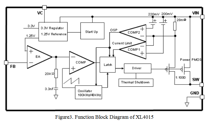

Características según datasheet:
https://pdf1.alldatasheet.com/datasheet-pdf/view/763183/ETC2/XL4015.html
* Wide 8V to 36V Input Voltage Range
* Output Adjustable from 1.25V to 32V
* Maximum Duty Cycle 100%
* Minimum Drop Out 0.3V
* 5A Constant Output Current Capability
« Respuesta #42 en: 16 de Diciembre de 2022, 12:14:31 »
Corrijo el punto 3:
En realidad, al utilizar un mosfet tipo P, el duty cycle puede llegar sin problemas al 100%, por lo que ni siquiera hay conmutación y toda la caída de tensión será la que haya en el mosfet en conducción y en la bobina de salida.
(42.94 kB, 737x431 - visto 243 veces)
« Respuesta #43 en: 16 de Diciembre de 2022, 12:28:53 »
Datos del mosfet de potencia según datasheet:
Output Power PMOS   Rdson = 60 to 80  mohm
Para 1 Amperio esto da una caída aproximada en el integrado de 0.06 Voltios.
Otro tanto habrá en la bobina de salida.
Ten en cuenta que este integrado solo soporta 36V de entrada como máximo!!!
