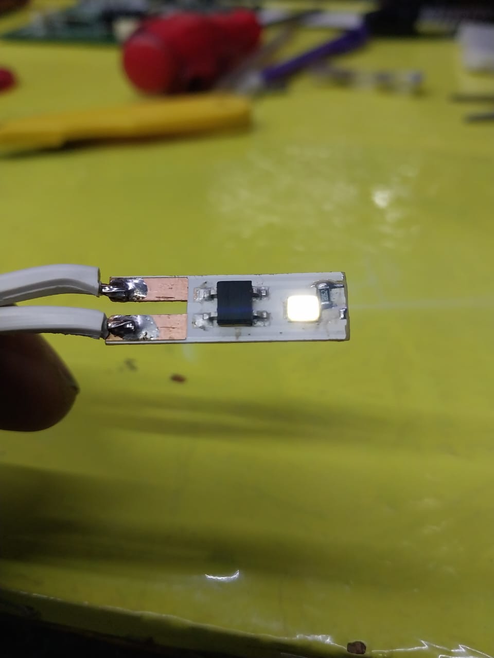

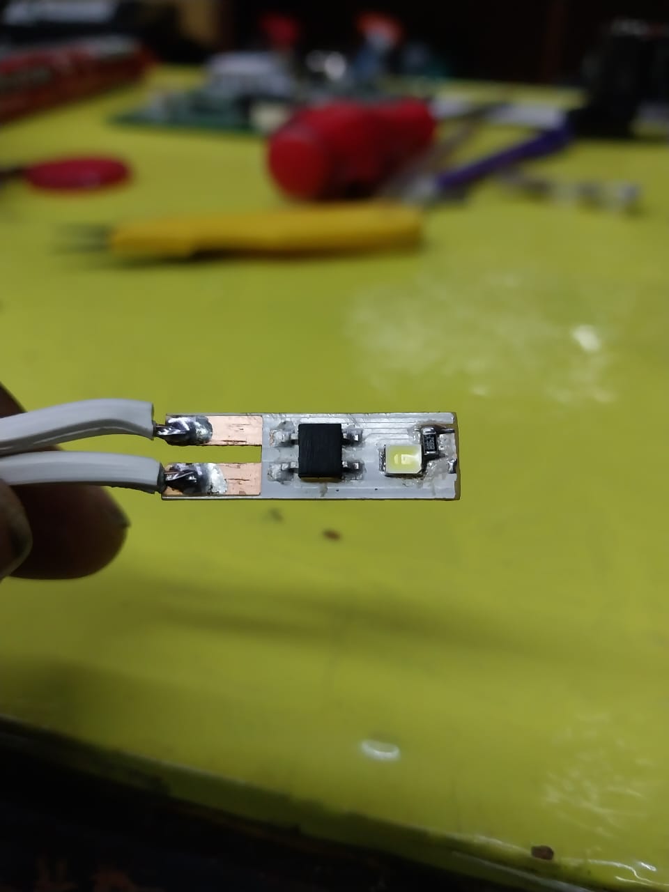

bueno proboco un error al subir un comentario pero resubo, desde que conteste el 18 hasta el día de hoy me puse a hacer lo del optoacoplador que decía pero luego me acorde que tenia unas lamparas chinas que ya no usaba así que las corte y me quede con el puente de diodos un led y le puse una resistencia de 80k y desde ese días hasta hoy sigue prendiendo sin problemas y son piezas en smd

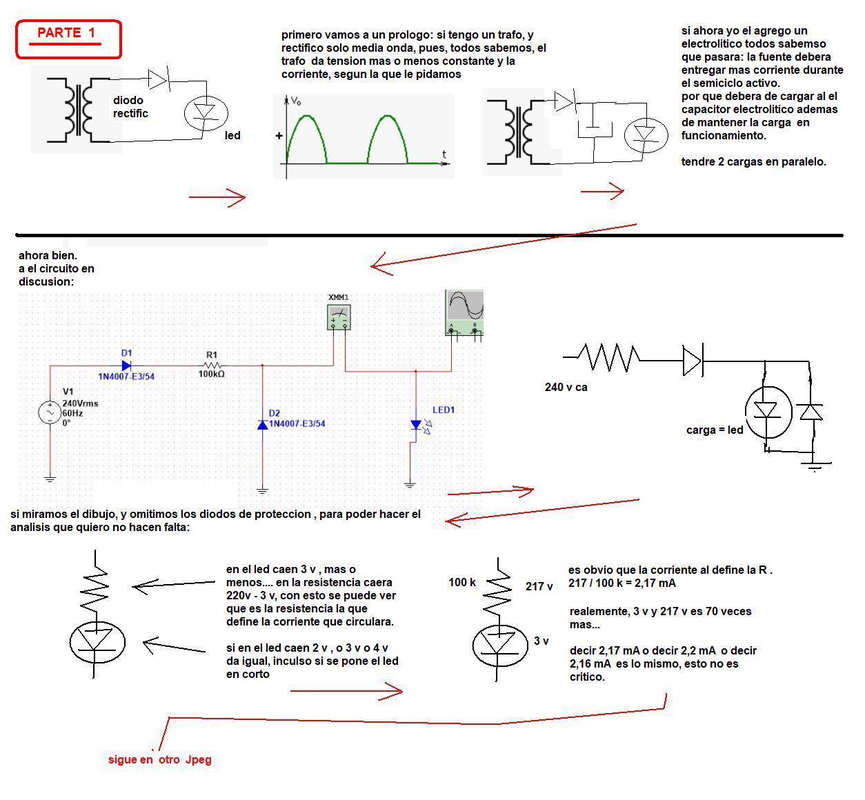

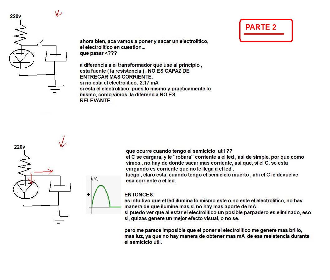

Pero el condensador sería quien proporcione la corriente en la zona que corresponde al ciclo negativo.
No se carga por arte de magia sino con parte de la corriente que iba al led.  La corriente promedio es la misma.

La idea del capacitor era para que el led no parpadee, (aunque a 50Hz no se nota, según los tres videos diferentes que pusieron), pero el de aumentar el brillo nunca, ya que el brillo del led es función de la corriente continua, promedio o DC de la señal periódica, y con esos valores está calculado la resistencia. Si deseas que brille más, debes reducir la resistencia sin pasarte de la corriente máxima (corriente máxima DC) y también teniendo en cuenta que la residencia disipará mas potencia.

comentario 32 en adelante, la cosa se fue desvirtuando y confundiendo .
quizas malos entendidos o no .. pero pintaba o se entendia como que el electrolitico afectaria a el brillo .
lo siento pero esta mas que claro en la discusion , era lo que eduardo te queria decir y vos se lo discutias, incluso comparaste este tipo de fuente conun trafo (  error).

A eso em refería en alguna parte que utilizar texto, a veces se da para malos entendidos, es mucho mejor conversar escuchando a la vez audio.
Ahora, regresando al asunto, suponiendo que la frecuencia fuera digamos unos 10 Hz o menos, ahí se vería al led parpadear.
Se notaría que el brillo del led tendría un mínimo y un máximo (un máximo superior al nominal), pero si midieras todos esos valores de luminosidad a intervalos pequeños, por ejemplo digamos a 1 ms, y luego ese valor lo promediaras ene l tiempo que mediste, tendrías un valor de luminosidad medio que es el que se calcula con el valor DC de la señal periódica.
Si colocas un capacitor para evitar el parpadeo, el parpadeo desaparece y el brillo parecería constante  y el valor medido de ese brillo sería igual al promedio que mediste antes sin el capacitor.
Eso es todo el asunto del capacitor.
