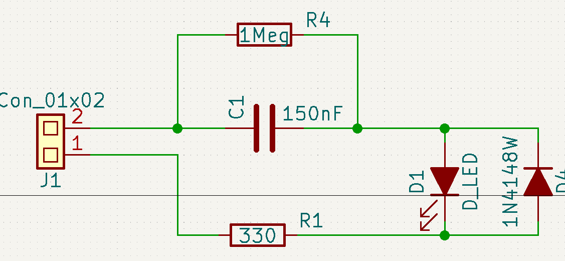

notaron algo de estas fuentes:
http://www.todopic.com.ar/foros/index.php?action=dlattach;topic=51393.0;attach=32504
ufa, no se pegar el dibujo.
pero fijense, imaginen que necesitan una fuente a C, que entregue 10 mA para su aplicacion.
y ademas, quieren otros 10 mA para led que señalice que hay tension.
usan ese esquema, con el led por un lado , pero el otro diodo, que si o si debe estar, para recargar a el C1 lo usan , esa energia la usan  para su aplicacion.
no neecesitan un C1 el doble de grande .
aunque tambien pueden  usar un puente completo y chau, ya tienen el doble de corriente y negativo comun.
a veces vale l apena , otras no .
