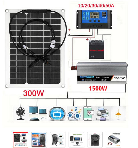

1 ---- -crees que con un coso solar podras alimentar el portero ?? la bomba ??  y cada cuanto deberas de cambiar las baterias ??
y cuando tengas varios dias nublados ?? se acordaran de ti  y todo tu invento.
2 --- cuanto era que cuesta pedir un medidor ?? a la empresa ?? dividido cuanto ?? cuantas unidades son .
3 --- de nuevo : cuantas unidades son
4 -- hagas lo que hagas, se terminara rompiendo o fallando, llamaran a un electrticista, el mas comun  y chapuza de el mundo y hara lo que yo dije, y  les costara poquisimo en comparacion, y todos se preguntaran en ese edificio que es lo que habias hecho años atras.
5 --- pongas lo que pongas, inversor, paneles solares, la mar en coche asi y todo deeberes de proteger eso .
haz la comparacion: de la manera normal, solo debes de poner las protecciones, nada mas, y separar los circuitos de manera prolija, solo eso .

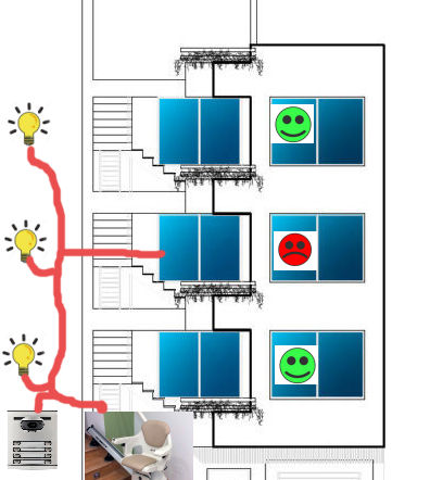

hola compañeros
resulta que  en una comunidad de familia , la luz de escalera esta conectada a un piso unicamente , cosas de antes .
ahora el que paga se queja .
escalera, podrias poner por piso, cada piso su luz..
NO.
por que lo correcto es que al pulsar en un piso prendan todas, si  la gente necesita usar las escaleras no pueden andar bajando la mitad de ellas a oscuras, hasta alcanzar el pulsador de el piso  que sigue.
lo de pulsadores conmutadores portero etc ya esta instalado
es solo alimentarlo y entre todos los pisos que paguen lo mismo con su propio contador
el esquema es solo tipo resumen
una tragedia tener que andar adivinando .
si hay un portero electrico , si hay bomba de agua.
si eso existe y eso ya tiene medidor aparte  >>>>>> conecta las luces de las escaleras a ese medidor y chau.
si eso existe y  esta todo coenctado a una unidad  >>>>>> mas de lo que te he dicho, no son solo luces, es bomba y otras cosas, es "lo comun" .
Si son solo dos pisos conectalos con un par de diodos:
Los semiciclos positivos los proporciona un piso y los negativos el otro.
buena idea , pero son mas de dos pisos ademas que no pueden comparir el neutro de varios suministros ya que saltaria el interruptor diferencial
seguimos juntando piezas:
son mas de 2 pisos y hay diferenciales en el sotano, pinta un tablero reglamentario

es verdad quizas falto informacion .
la imagen es un resumen , el total del consumo no sobrepasa los 300w / 500w  tirando ya muy muy largo y con bombillas led .
escalera" border="0
he consultado a endesa y me hacen pasar por el tubo , tendria que actualizar "modernizar" toda la centralizacion de contadores para dar de alta un comunitario ya que la instalacion es antigua .
cajas homologadas , protector de sobretensiones y no se que historias .  :5]
calculo unos 2.000€ sin contar mano de obra  , boletines de instalador termico diferencial toma de tierra , y claro pagar la minima cada periodo y sumarle el consumo de esta escalera ..... un calvario  :shock:
creo le pondre un contador paricular al piso que paga y que se entiendan a final demes o de año .
y me saco las pulgas  :D
Imagen7" border="0

muchisimas cosas conun poco , solo un poco de imaginacion y lo arreglas con 2 o 3 modulos comenrciales ( reloj, fotocelula y un timer) ., los cuales ya incluyen el rele de salida de potencia.
