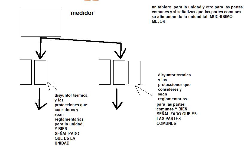

Si son solo dos pisos conectalos con un par de diodos:
Los semiciclos positivos los proporciona un piso y los negativos el otro.
hola, estoy leyendo.
eso no va.
nada de eso va.
cuando  meten mano en una istalacion electrica no es solo " si el chisme funciona" , es tambien  LA SEGURIDAD.
las partes comunes ( luz de pasillo, portero electrico, bomba de agua, etc)  deben tener su llave y disyuntor aparte y estar señalizado.
yo me he encontrado con esos injertos que sonun peligro: uno corta una llave y cree que con eso trabaja seguro , y resulta que no es asi: por que viene fase de otro lado.
NO hagan injertos:
si no queres poner un medidor con la empresa  de electricidad, pues : compra vos un medidor y poneselo , y  ves cuantos KWh  consumen las partes comunes y eso le pagan a el que  tiene el medidor.
hay medidores para riel din, para tablero .
y ponganle la proteccion adecuada  y  DENLE LAS GRACIAS, por que cuando haya un corto en uan luz de pasillo, si no esta separado lso circuitos despues de el medidor , el pobre tipo se queda sin luz, por un corto o una fuga ajena a su unidad.
Esos trabajos fuleros  es mejor evitarlos, nadie queda conforme, la paga es mala y todos quieren un milagro
TODO lo que han puesto coincide con eso :
" trabajos fuleros" , ni quiero entnender que es eso con diodos ( en CA ) , ni esos reles.
1 --  no saben cuantas unidades son.
2 -- no saben cunatas cargas hay .
3 .---- lo mas importante :
no pueden hacer esas cosas !!!!! andar metiendo reles, diodos y sus inventos en una instalacion electrica de x unidades,  ( cuanto les cobrara un leectricista ==???  el invento ) ....para que el dia de mañana cunado algo falle y venga otro , se quiera cortar las venas con un peine, al ver en una instalacion electrica reles y  no se cuantoas cosas de cables... que ha hecho el loco que vino aca ???
y si se electrocuta uno ?? por sus inventos ??? un electricista "cree" que se ha cortado la luz y no es asi?? le viene un semiciclo de no sabe donde ?? o un rele ha cambiado y le da energia cuando este creia que  habia cortado ??
yo se que les encanta eso que hacen , pero eso va en  ELECTRONICA, no en  ELECTRICIDAD.

una locura:
como ya puse, lo de si cortan la luz de un lado ,
ademas, la bomba elevadora ?? el portero electrico ??
sin mencionar que las lamparas de leds, sabes si trabajan con CC ?? o mas bien pulsante., ??
locura total, llevar la electronica a una installacion electrica.
LA SOLUCION ES RE-FACIL  y no debes alejarte de lo clasico, y de las normas:
y menos  querer andar inventando cosas que el dia de mañana sean un peligro para otros.
ahi te pongo un dibujo:
( me olvide de poner el medidor, ese que compras , de manera particular, que el electricista vea donde lo coloca, yo lo pondria despues de el diferencial y la termica generales de las partes comunes, hoy hay medidores pequeños, para riel din ( creo haber visto) y despues separas, si quieress en varias termicas , segun las cargas : luces, bomba, portero electrico ) .
« Última modificación: 05 de Enero de 2023, 17:49:27 por gustavopic »
