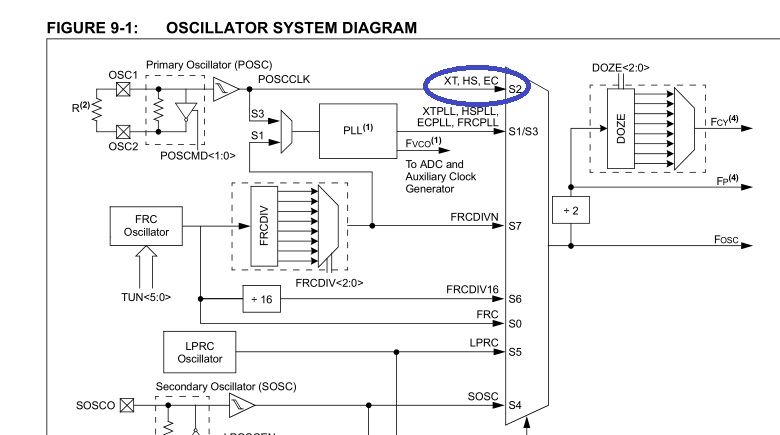

pero según el fabricante, esa frecuencia debe estar entre 0.8 a 8 MHz,
La figura 9.2, es si se utiliza el PLL. Si selecciona el oscilador primario (HS) correctamente, se divide entre dos y llega al CPU. como lo indica la figura 9.1. FCY=FOSC/2 ya que el DOZE es 1:1 por defaul (Ver nota 4 de la Imagen)
(73.59 kB, 780x435 - visto 394 veces)
Cuando se usa el PLL hay que hacer un procediento en el software. seleccionar el prescaler y el poscaler y esperar que enganche el PLL.
Si, tienes razón, no hay problema con el oscilador . Confundí HS con HSPLL.

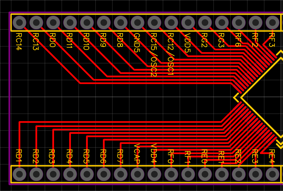

Deberías rastrear donde está el problema del PCB, porque si haces una nueva y sigue lo mismo, no ganas nada.
Un consejo, aprovecha y no hagas pistas en ángulos rectos o menores a 90 grados. Hazlo como indica las líneas amarillas de la siguiente imagen.
Te refieres a algo asi?
Falta RF4 y RF3 que vaya en línea recta.
Ya que tienes la placas sin el DSC, deberías medir entre vías juntas (agujeros) si no están cortocircuitados (Por ejemplo RB0 con RB1, luego RB1 con RB2, luego RB2 con RB3, etc). Por ahora parece que es un VDD y un GND unidos, pero pueden ser que también otras vías las que estén unidas.

....Si lo pensé y de hecho empecé con esa idea. El problema es que como mis placas son caseras por asi decirlo, hacer una PCB de doble capa es algo complicado,
Si aprovechás el espacio que te queda en el medio me parece que con una sola capa alcanza --> cristal y condensadores de un lado y dspic del otro.
