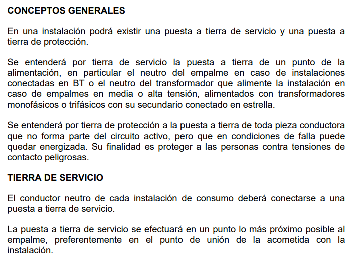

« Respuesta #19 en: 24 de Mayo de 2023, 19:38:03 »
(119.31 kB, 720x522 - visto 285 veces)

Tal vez hay una explicación  nivel vectorial de los campos eléctricos, así como el mismo funcionamiento de la corriente eléctrica.

La única explicación que me parece lógica es aquella de Leon PIC que dijo que el neutro de la fuente, es decir el neutro del secundario del transformador, también está contado a tierra, y de esa manera se completa o cierra el circuito.

esto es lo correcto y solo es posible en un transformador con devanado del secundario en estrella .
si disponemos por ejemplo de un alternador diesel trifasico , no funcionan las protecciones diferenciales que instalemos si no se conecta el neutro a una buena tierra .

vuelve por que el neutro de la compañia tambien esta a tierra.
en verdad, la realidad cruda y dura es que tierra es neutro , usando como conductor la tierra, el terreno.
o sea: tierra es neutro , con un valor resistivo .
