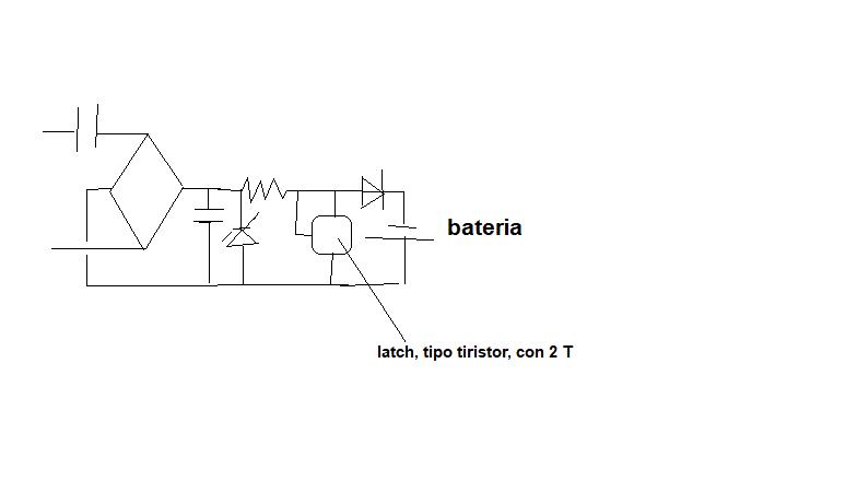

« Respuesta #6 en: 24 de Septiembre de 2023, 10:46:04 »
entonces, me conviene " cortar" y no que queden a flote ?? ...
es sencillo, en la semana lo probare :
viene redondo: sensa a bateria, cuando llega se dispara y queda  y de paso me tira abajo la vcc  y mantiene controlada a ll afuente capacitiva....
vere de que con un c inicie de manera adecuada...
como siempre : pruebas ( asi me entretengo ) , y termina saliendo.
como es poca corriente, con transistores comunes tipo 337 / 327 andara ok
