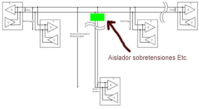

« Respuesta #8 en: 13 de Diciembre de 2023, 10:12:09 »
Si tienes acceso a las líneas, antes del tranceptor, podrías hacer algo como esto:
No me parecen tan baratos y no creo que hay en encapsulados tipo DIP.

« Respuesta #9 en: 13 de Diciembre de 2023, 10:41:06 »
Si , el problema es que se joden ""segun tu esquema" los RS485 transceiver .
la pantallita incorpora un MAX485  en un UART y un GPIO  del ESP32 , no puedo modificarlo  .
seria ideal opto acoplar a parte del protector de sobretensiones .
la cuestion es proteger el bus A B GND para que no rompan los MAX485 .
opto acoplar A y B el rectangulo verde del esquema que he puesto me falta y seria ideal .
