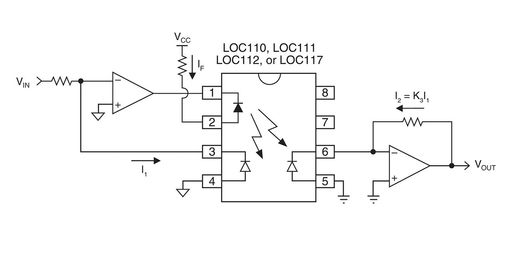

No se me ocurre como pasar un valor analogico por medio de un optoacoplador
Usando optoacopladores lineales
(28.94 kB, 512x257 - visto 353 veces)
O un amplificador aislado como el ISO124
El "inconveniente" es que necesitás una alimentación aislada del resto del lado a medir.

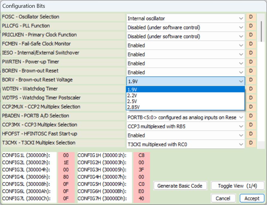

De todas formas recomiendo que primero actives los módulos internos del pic que utiliza para esta misma función y funciona muy bien.

« Respuesta #24 en: 06 de Mayo de 2024, 17:40:08 »
Dejo una captura de los fuses implicados, es cuestión de que modifiques las tensiones hasta encontrar la buena.
