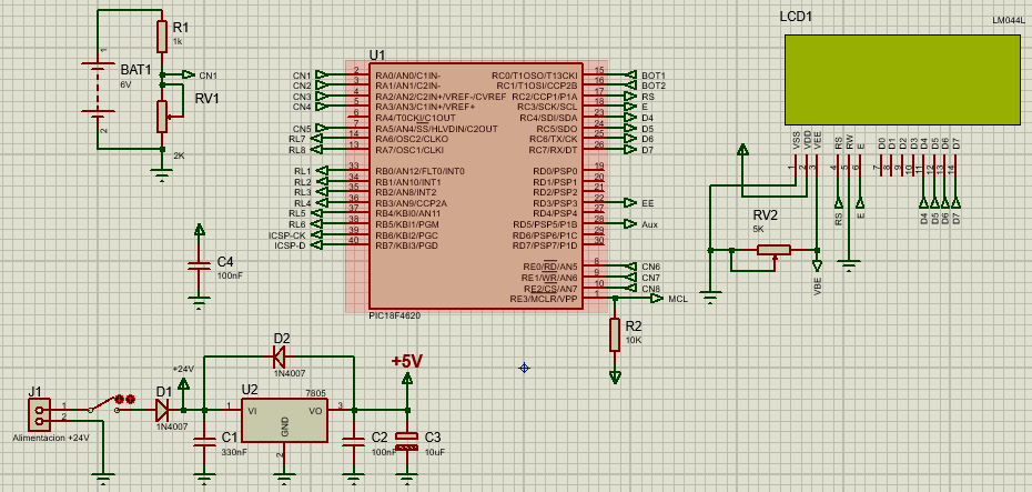

Hola,
Quiero realizarles una consulta para saber si a alguno de ustedes les ha ocurrido el problema que voy a describirles y en ese caso si lo han solucionado de alguna forma.
Creo que, el problema, no tiene nada que ver ni con el software usado ni con el código generado, sino más bien tiene que ver con el hardware.
Se trata de un proyecto en el que se utilizan, pongamos 8 entradas analógicas, un display LCD para visualizar los valores analógicos y 8 relés de salida que se activaran/desactivaran de acuerdo a la tensión analógica asociada.
Como yo he realizado unas pruebas tanto usando los 8 canales analógicos como uno solo y el problema se da en ambos, describiré el funcionamiento de un solo canal, siendo el mismo valido para el resto de canales.
Los valores representados en el LCD como el funcionamiento de los relés se prescinde de ello porque no interfieren en el problema detectado.
Problema:
Se tiene la placa de control alimentada bien a una fuente de alimentación o de una batería, es indistinto. Antes de llegar a la placa, la alimentación se hace pasar por un interruptor principal.
Por otra parte se tiene conectada una batería (independiente de la alimentación) conectada a la entrada analógica, con los negativos de ambas baterías unidos para controlar la descarga de esta última.
Llegados a este punto, se cierra el interruptor, con lo que la alimentación llega a la placa y en ese momento se debería de inicializar el LCD con un mensaje de bienvenida y luego al cabo de un momento presentar el valor leído de la batería a controlar.
Bien pues el LCD presenta caracteres blancos y extraños y por tanto no se puede saber ni el valor de la batería a controlar ni tampoco si el programa esta funcionando o se ha colgado.
Ahora bien, si interrumpo la señal analógica por medio de un relé, de forma que después de unos msg, después de dar alimentación, se active el relé y en ese momento le llegue la tensión de la batería a controlar al pic, el sistema funciona SIEMPRE correctamente.
Mi teoría es que la tensión de la batería a controlar como ya se encuentra presente a la entrada del pic antes de dar la alimentación esto no le sienta bien al pic y de ahí el funcionamiento erróneo al alimentar el sistema. Opino que esto también es válido para cualquier integrado de que no les sienta bien el tener alimentaciones por sus entradas sin tener la tensión de alimentación conectad.
¿Qué opinan ustedes, estoy en lo cierto con mi apreciación?
¿Se les ha presentado esta situación alguna vez? ¿Cómo la han resuelto?
Gracias de antemano por sus respuestas.
F.

« Respuesta #7 en: 01 de Mayo de 2024, 06:39:52 »
DominusRR:
Adjunto la parte del esquema correspondiente a la parte de la alimentación y conexionado de una de las entradas analógicas.
Yoshua:
No entiendo muy bien lo de aislar la entrada con buffer a través de un operacional. Al final a la salida de ese buffer siempre se tendrá también un valor de la señal y por tanto seguirá estando presente aunque no tenga la alimentación del pic conectada.
Sino usar diodos para que las tensiones que monitorean alimenten el regulador del micro, así el micro estaría siempre despierto. Capaz que la alimentación del display y de otras cosas las controlaría desde el micro.
esto ya no lo entiendo porque la alimentación del pic no se monitorea nunca. La alimentación del pic es independiente de las tensiones a monitorear.
F.

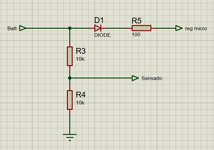

Desconectado Yoshua
  • Mensajes: 213
Re:Problemas con la inicialización
« Respuesta #8 en: 01 de Mayo de 2024, 09:21:32 »
A lo que me referia es a usar la misma tension que se monitorea para alimentar solo el micro. Eso lo vi en una ups china que me llego al taller.

« Respuesta #10 en: 01 de Mayo de 2024, 13:15:44 »
Es que la alimentación es independiente, si fuese de alguna de las baterías a controlar no habría ese problema, seguro ya que entonces el micro siempre estaría alimentado
